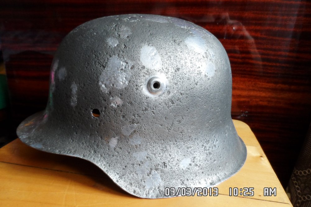

    Теперь каска-чистка электролизом, потом довел карщеткой на болгарке, промыл водой с моющим, обработал преобразователем ржавчины, (любителей чистить пепси-колой после электролиза- не беспокоить). Шпатлевка, проявка, шпатлевка.

    Да, трещины на кумполе-заварил полуавтоматом.
