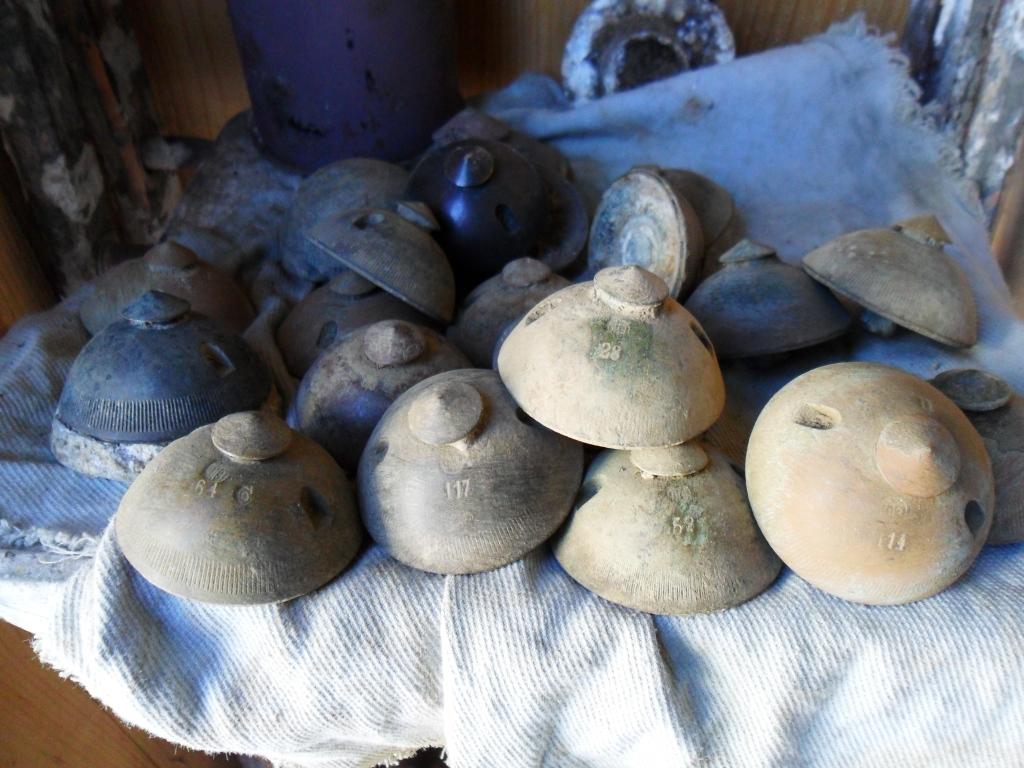

    Ну вот, хоть кто-то отписал. А я уже подумал, что это никому не интересно.
    Годами не особо увлекался, больше по разновидностям. У меня есть около десятка тарелей в основном 10х годов. Самую позднюю видел 39го года путиловского завода. Латунные тарель и гайка, кольца алюминий. Поищу дома алюминиевую гайку. Если заеду к товарищу, отфоткаю все 4 типа.

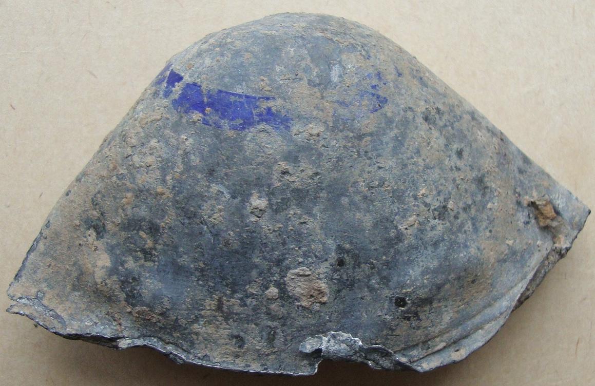

    Для защиты от сырости трубка была снабжена оловянным колпаком, край которого закатывался в желобок на окружности тарели. Срывание колпака производилось с помощью жгута, сплетенного из красной медной проволоки; один конец жгута был продет сквозь отверстие в тарели, а на другом конце имелась петля, накинутая на верхнюю чаять колпака и удерживаемая тесьмой, приклеенной к колпаку лаком. Вход проволочного жгутика в тарель обмазывался восковым сплавом, но все же здесь было облегчено проникание влаги под колпак.

    6. Оловянный колпак, закатываемый в два желобка на стебле трубки, предохранял ее от сырости, но легко повреждался в условиях походной и боевой службы; в таком случае трубки быстро портились, так как сырость легко проникала через отверстия под грибком внутрь трубки.

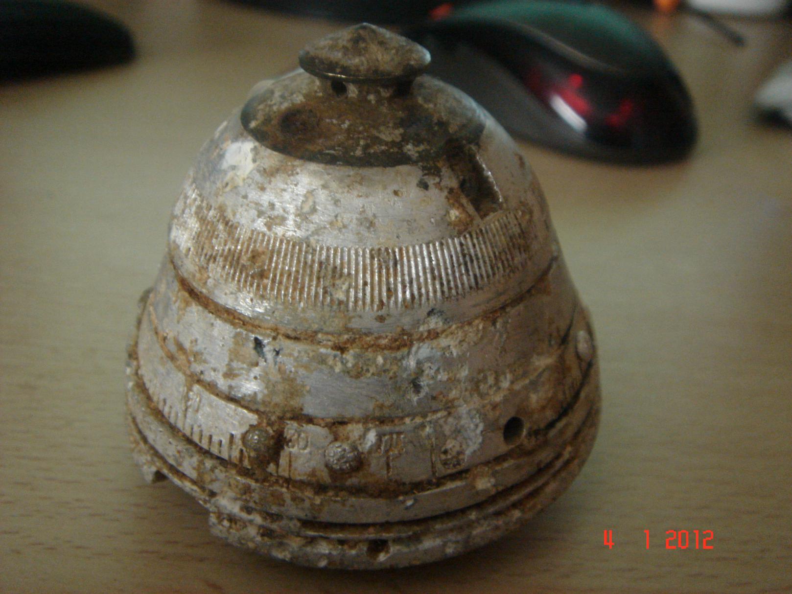

    А що за зривак на 4-му фото?Знайдений з перехідником,(зправа на 3-му фото) в лісі,по якому била артилерія РІА трьохдюймовками.

    На 1 і 2му фото не зовсім алюмінієві. Придивіться, зверху іде латунний остряк. Це той самий тип, про який я писав вище.
    Трубка могла кріпитися як через перехідник так і прямо у снаряд. Якщо вдасться скинути фото з телефону, викладу 76мм гранату, в якій іде лише центральний отвір. Тобто стінки товщиною десь по 2 см.
    По трубці, можна більше фото з різних ракурсів і градуровку? Здається мені, що це 30-сек дистанційна трубка.

    Так,остряк латунний.
    Трубку почищу наскільки можливо,і виставлю фото.
