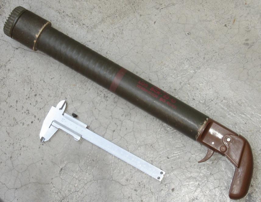

  1. AK-725
    AK-725 Stabsfeldwebel
    1.853

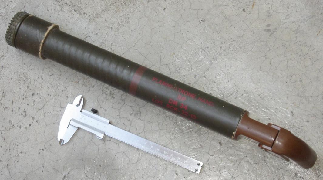

    Не знаю, куда разместить - если что, модераторы поправят.

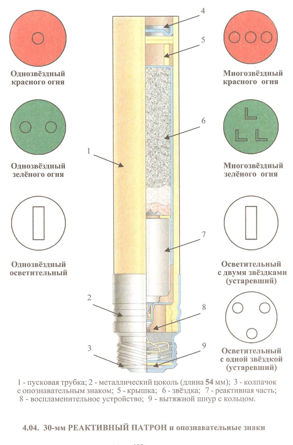

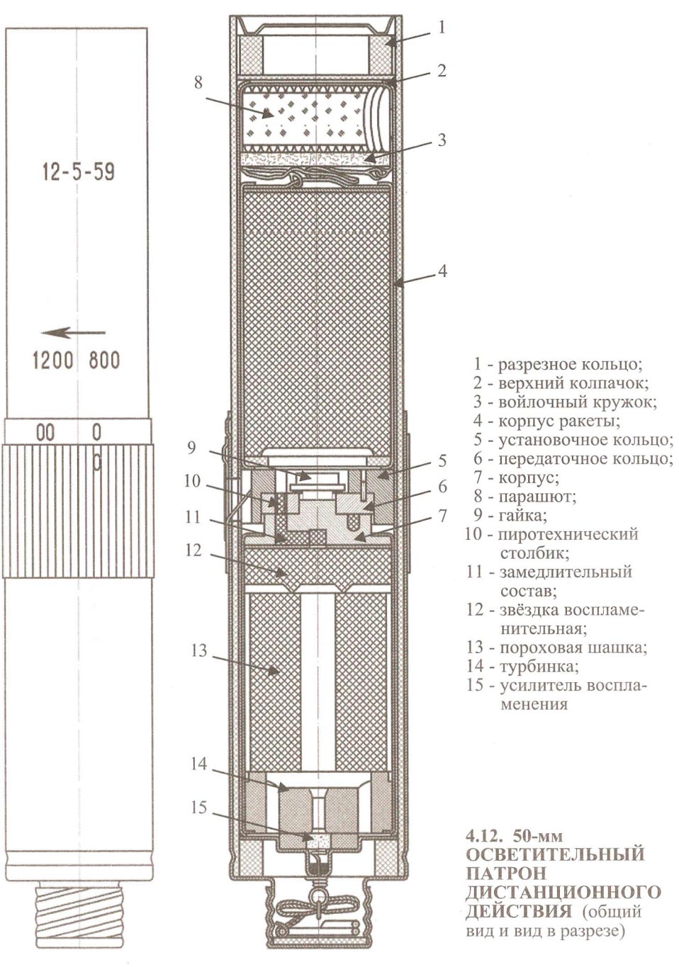

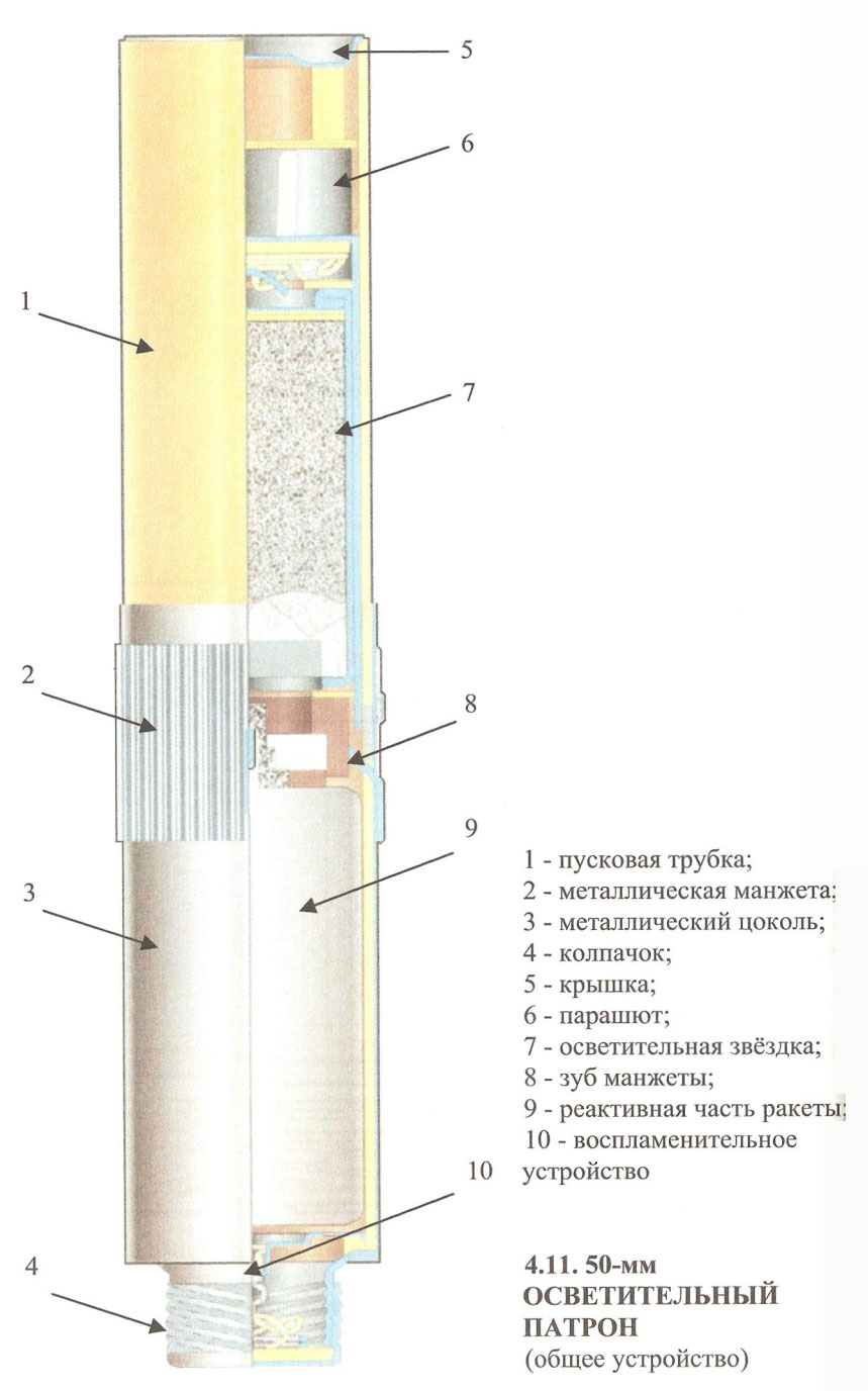

    Устройство 50-мм реактивного патрона аналогично реактивным патронам 40-мм и 30-мм калибров.
    Но он наиболее мощный, реже встречается - может любителям пиротехники будет интересно.
    Данные по натурному образцу:
    масса ракеты "стартовая" - 622 г
    масса пороховой шашки - 75,6 г
    масса звездки с парашютом - 227 г
    диаметр парашюта - 50 см
    Общий вид и содерживое ракеты (звездка с парашютом, двигатель с дистанционным устройством, прокладки).
    На базе осветительного создана и судовая ракета бедствия РБ-50С.
    В отличие от осветительного не имеет переключателя дальностей.

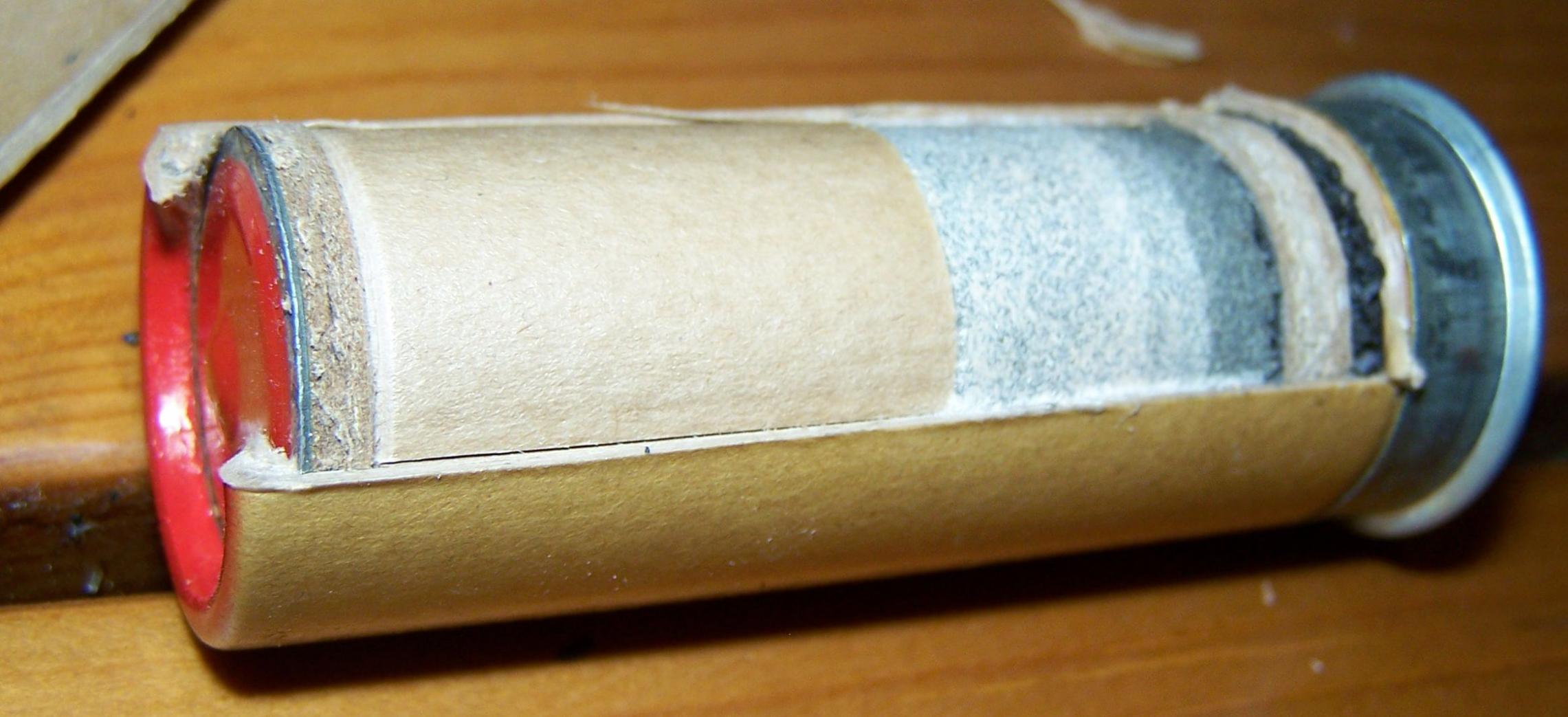

  3. AK-725
    1.853

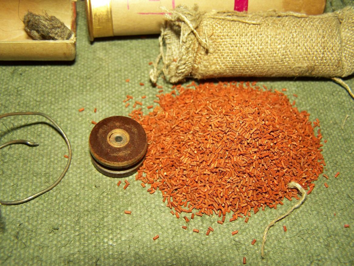

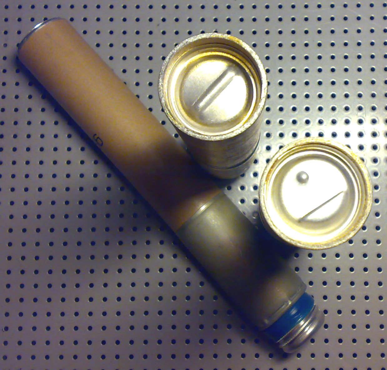

    Двигатель и пороховая шашка. Синтетический кружок с усилителем (0,53 г дымного пороха) приклеен к нижнему торцу шашки, обращенному к соплам.
    6 користувачам це сподобалось.

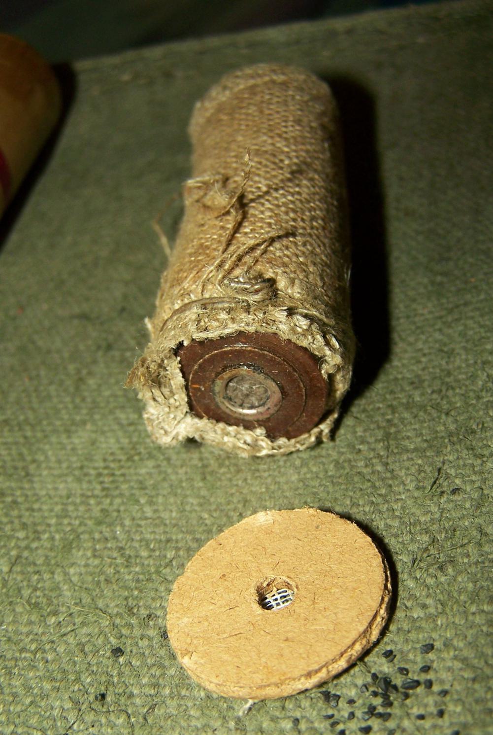

  4. AK-725
    1.853
    Укладка парашюта. В отличие от 40-мм патронов здесь парашют запрессован. Вручную так не уложить.
    7 користувачам це сподобалось.
  5. AK-725
    1.853
    Собственно укладка парашюта
    Ph@ntom, AleFF, Saddam47 та 5 іншим подобається це.

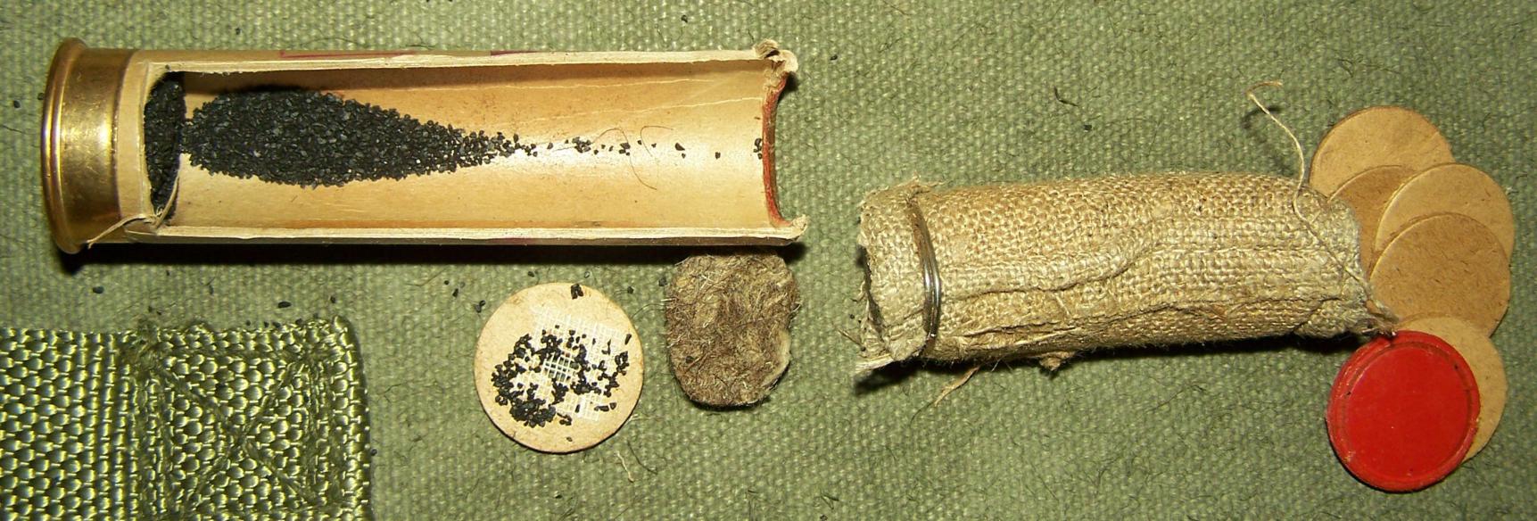

  9. AK-725
    1.853

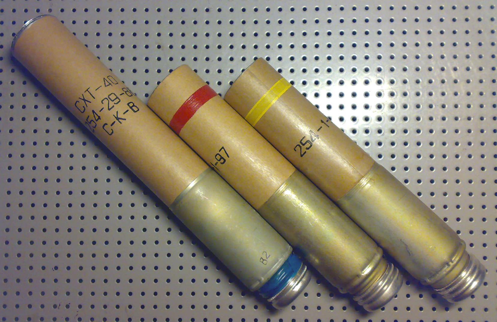

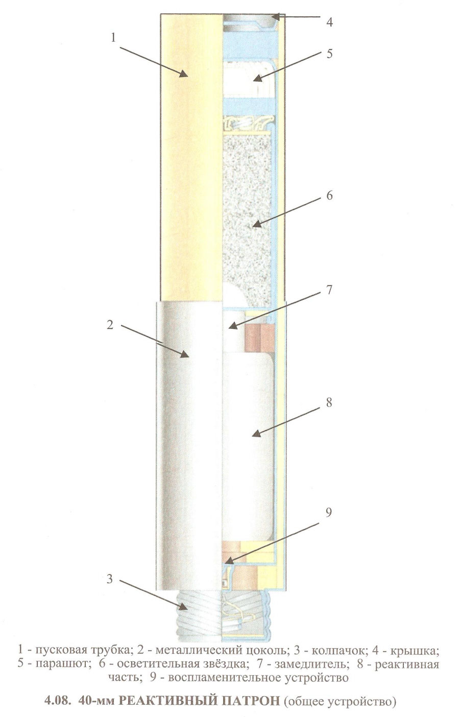

    Для сравнения - парашютная звездка 40-мм реактивного патрона.
    Устройство практически идентично.
    Отличия - отсутствие отверстия в куполе и 8 строп вместо 12-ти.
    5 користувачам це сподобалось.

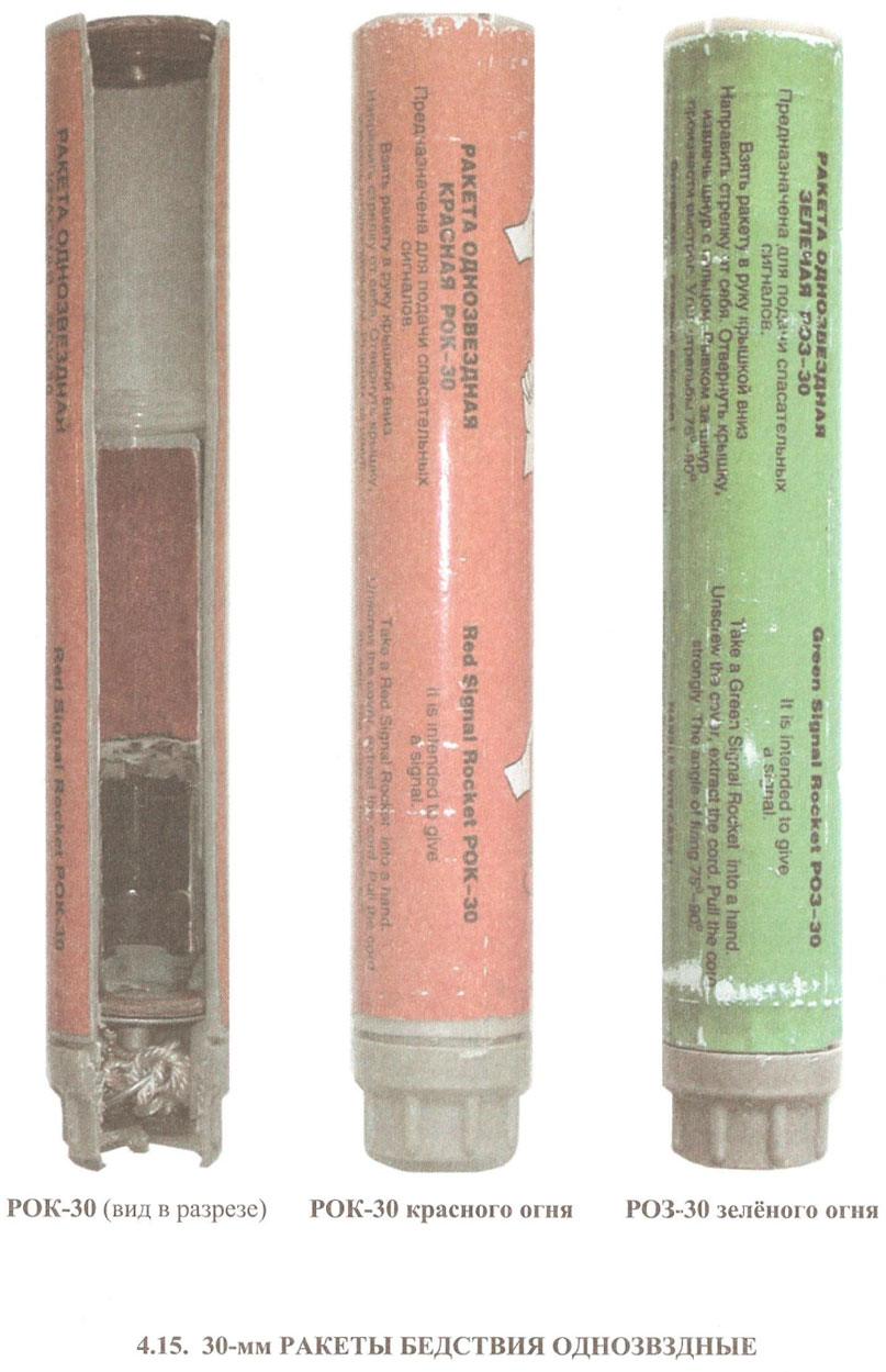

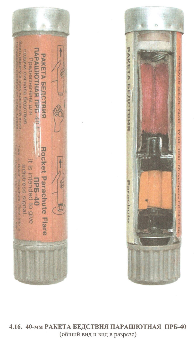

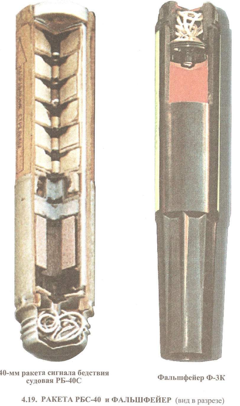

    Ракета бедствия морского регистра (ПРБ-40) отличается от армейских 40-мм реактивных патронов только пусковой трубкой.
    Аналогичное различие между 30-мм патронами армейскими и морскими (РОК-30, РОЗ-30).

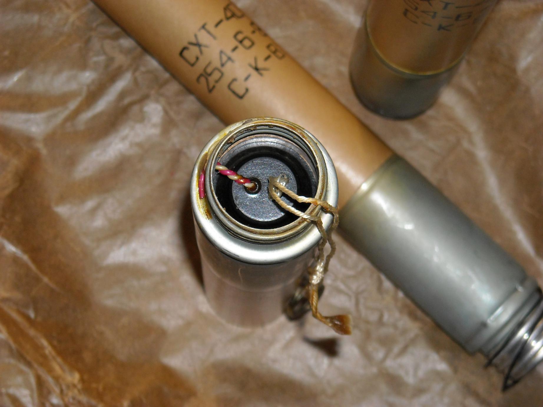

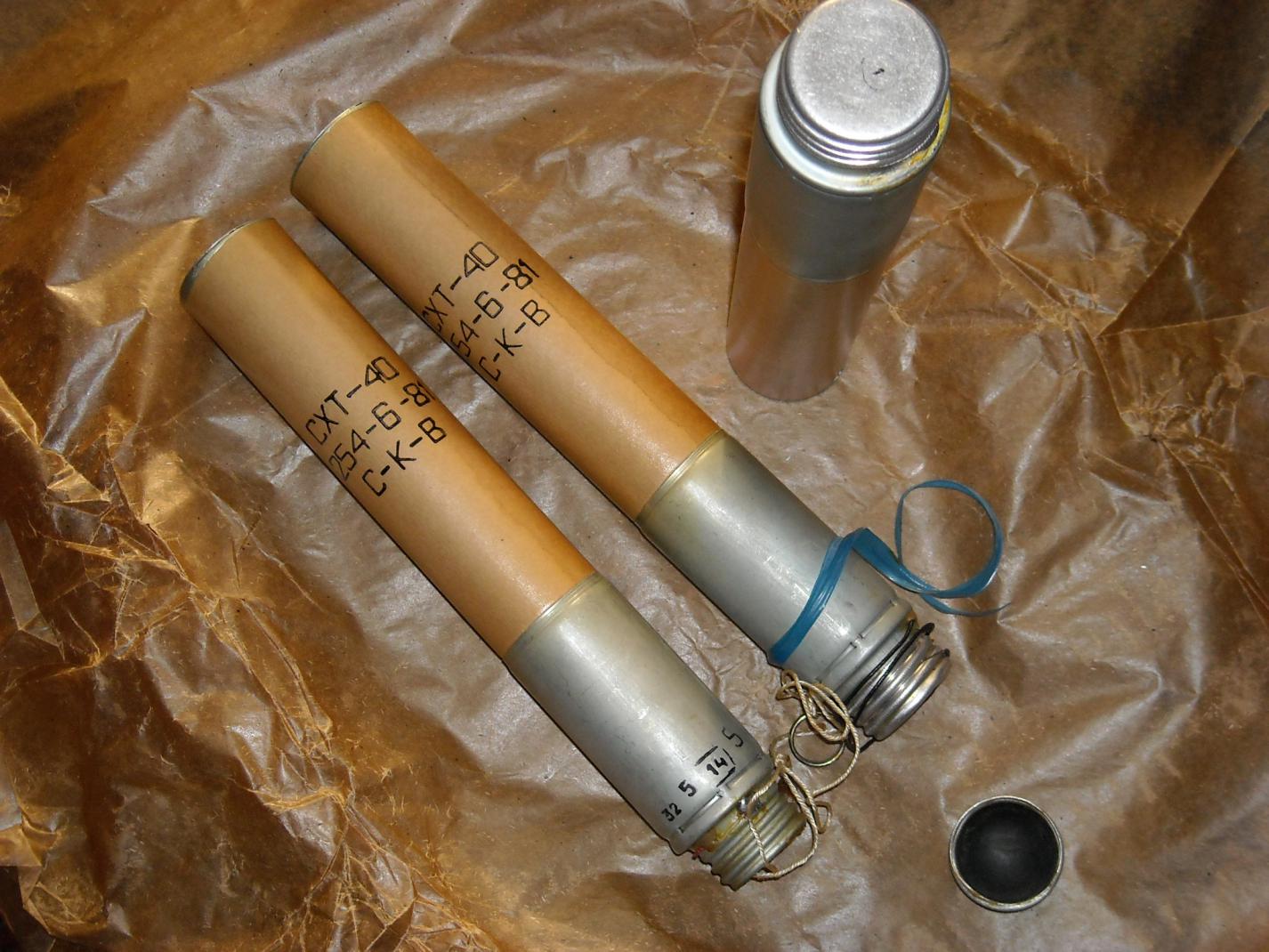

    Когда жили в военном городке каждый раз после пуска ракет на 9е мая стаканы от ручных ракетниц со свистом падали когда отгорала зведка от парашюта . Когда куча таких падает на асфальт рядом в 7-10 метрах от тебя ничего приятного. Потом в лесополосе находили их воткнутые на 10-15 см в землю... o_O

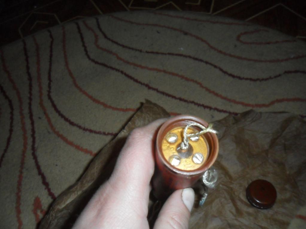

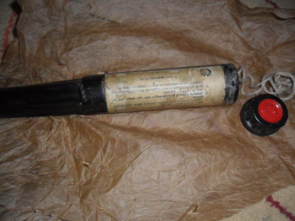

    На фото ракеты бедствия немецкая Comet и испанская LeSea - калибр по корпусу соотсветственно 27 мм и 1,5 дюйма.
    У Comet воспламенитель терочный, аналогичный отечественному.
    У LeSea ударный с еврокапсюлем.
    Ph@ntom, AleFF, MAXXXX77 та ще 1-му подобається це.
