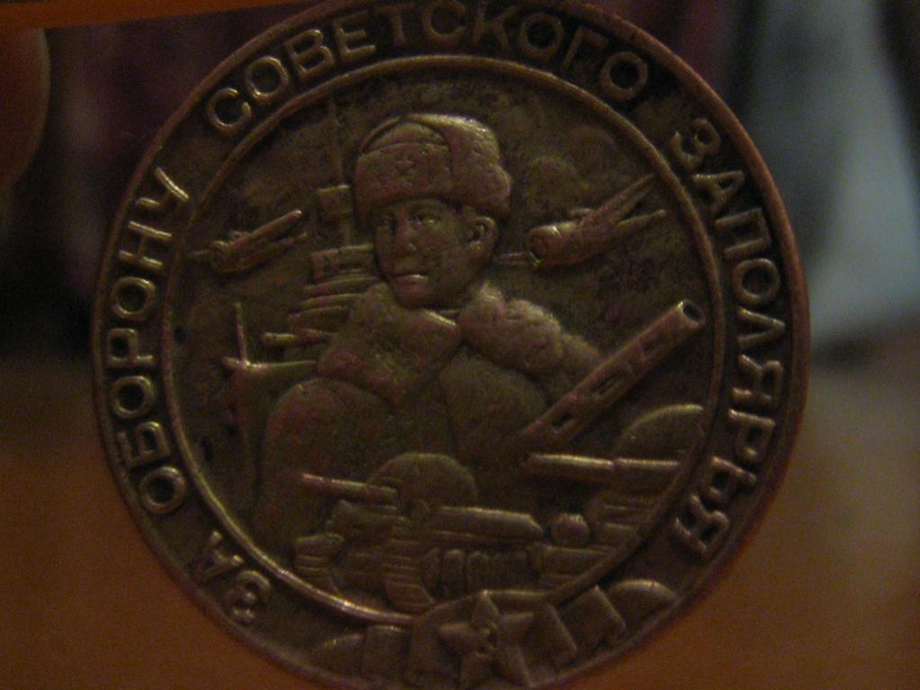

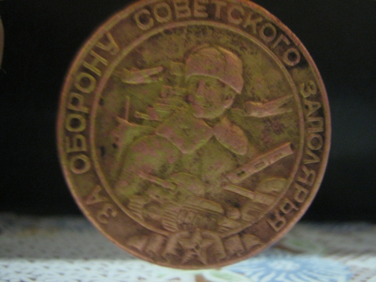

    Вот хочу поделится таким методом удаления ,так называемых "красных пятен" на медалях СССР удалить их не так легко
    Итак вот попались мне такие медали

    Берем зубную щетку
    мыло MAXIMA (отбеливаюшее)
    Аммиак 10%(продается в любой аптеке)
    Шаг №1
    Тщательно намыливаем медаль.... и промываем под проточной водой.
  5. Genrich
    Genrich Stabsfeldwebel
    2.568
    Последний форпост
    Re: Крастные пятна на медалях СССР
    Шаг №2
    Берем раствор Амиака разводим с водой в пропорции 1/1
    и опускаем туда медаль приблизительно на 30 минут...
  6. Genrich
    2.568
    Последний форпост
    Шаг №3
    Достаём медаль из данного раствора , промываем под проточной водой
    и после чего продолжаем чистку с помощью щетку и мыла ...
    Вот медали после первого этапа очистки...
  7. Genrich
    2.568
    Последний форпост
    Шаг №4 Опускаем медали еще на 1 час в раствор , и после чего проводим повторную чистку мылом.
    ВОТ РЕЗУЛЬТАТ (судите сами)
    Прага
    Кенигсберг
    с ув. Genrich
