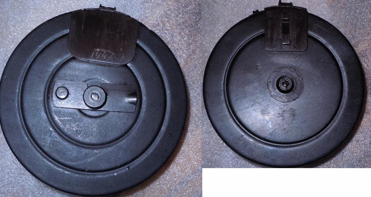

    Предлагаю поддержать тему по всем вопросам, связанным с ММГ ППШ-41. Поиск показал, что о ППШ тут ещё не толковали.
    Вопрос №1. Кто знает, (а знает тот, у кого есть наставление по ППШ;)), зачем на бубне ухо приварено, или петля, слева на боковой поверхности бубна? Никак не могу взять в толк. Кстати на боковой поверхности кекса пулемёта МГ тоже есть похожая, но прямоугольная проушина, видать для тех же функций.

    ухо - может для переноски на ремне или фиксации в вещмешке?
  5. Дед Которыб
    Дед Которыб Добрый Инквизитор
    3.792
    на ППС вроде не было бубнов только магазины-рожки. честно - я вообще не видел подсумков ППС. па ППШ в моем макете в комплекте только под бубен подсумок.
    про ухо - действительно... вопрос. но сделано оно таким образом, как будто под веревку - может для переноски их связывали вместе пару десятков ?

    Во йопт! Дык его можно просто таскать на поясе, чтоб болтался, как у сучки хвост:D. Жестоко, но по-нашенски! Фрицам с их многочисленными сумками и подсумками до нас далеко. Но на кексе МГ-ча тоже есть похожая проушина. Интересно, тоже, для того, чтоб привязывать на пояс?:eek:.

    Через ушко на барабане проволочкой к поясу привязывали, а как по уставу должно использовать увы без понятия.

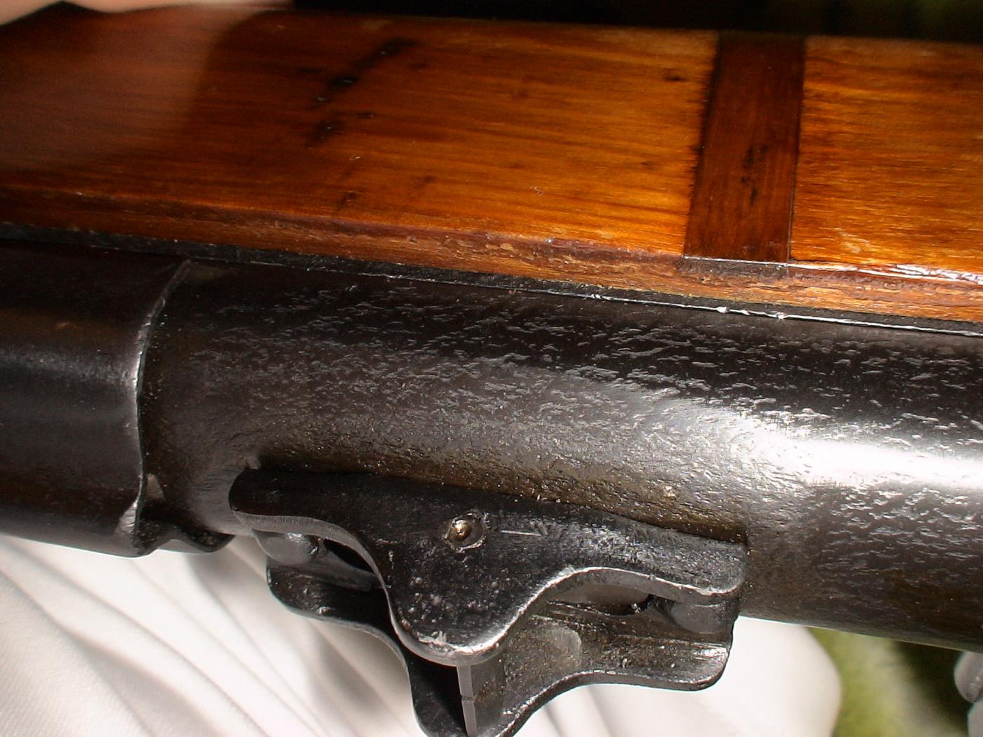

    зачем вот этот винт на прикладе? не вижу в нем смысла
    и что такое дерево без нагеля? А то перерыл весь интернет но не нашел:oops:
  17. Спутник
    Спутник Stabsfeldwebel
    1.561
    Что б ложе не треснуло, вот эта деталь и называеться нагелем, на ранних ппш его небыло.

    Для усиления, трескалось на ранних образцах, что без нагеля.

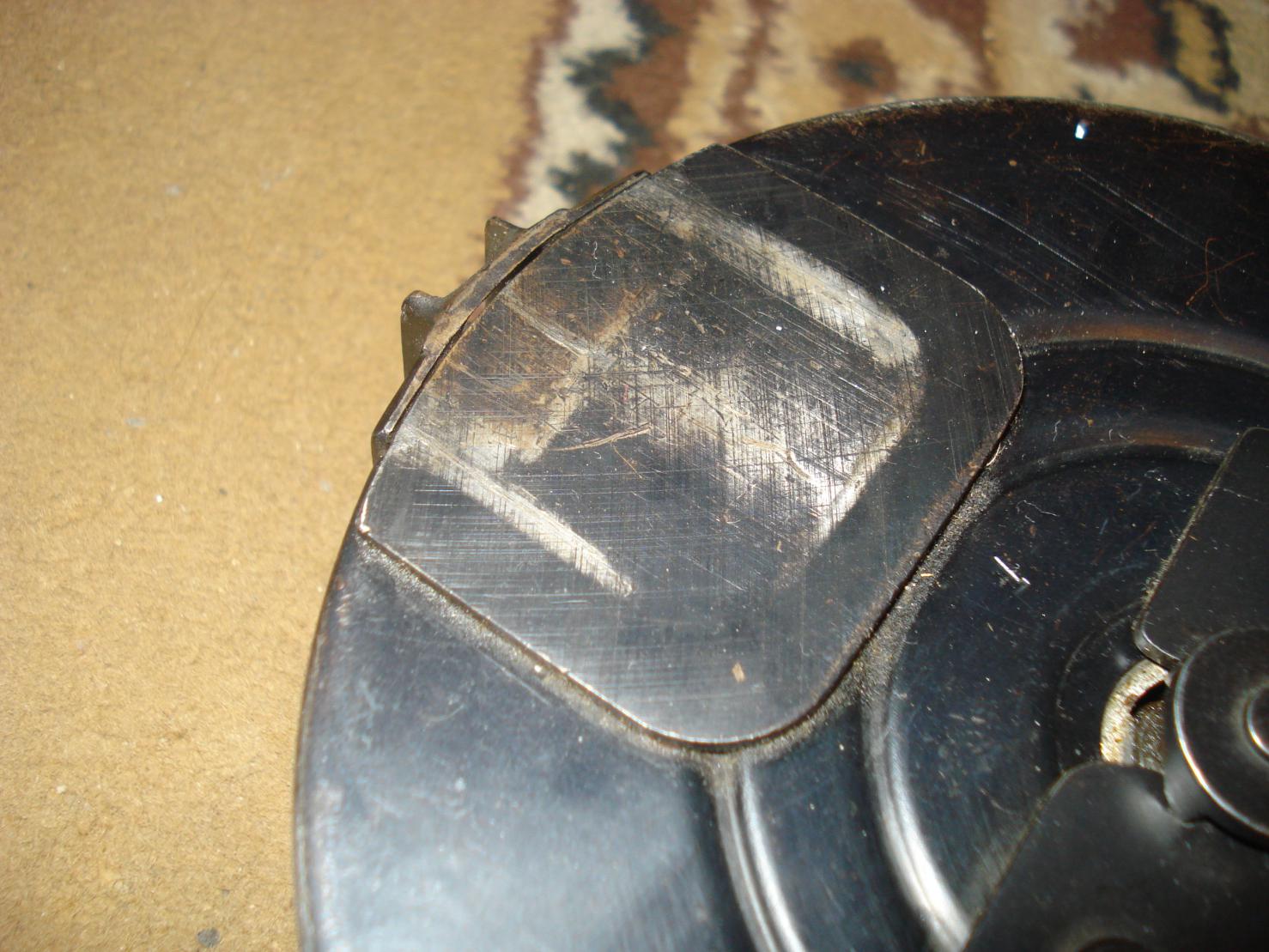

    Кое-что узнал на личном опыте: бубен/рожок на ММГ образцах практически всегда вставляется/извлекается с затруднением. Это обусловленно тем, что на них срезана/отломана большая часть отражателя. Кому-то сейчас возможно стало смешно, но это так. Дело в том, что на макете отсутствует та часть отражателя, которая препятствует пружине защёлки магазина смещаться и работать не по оси, а на изгиб и в конечном итоге сама защёлка при отмыкании начинает упираться в изогнутую пружину. Устраняется путём установки целого отражателя, который ограничивает пружину и не дает одному концу её смещаться...Проверено...

    Ну как же не влияет, камрад, возьми и посмотри у себя на макете. Может у тебя рожок со слегка "гуляющим" размером, это нормальное явление, и в военное время на такое не обращали внимания. Но я, когда начал анализировать большую затруднённость в отмыкании и примыкании бубнов (причём разных), заметил, произведя не одно отмыкание и примыкание бубна, что второй конец пружины защёлки магазина, сверху не ограниченый нижним пером отражателя (т.к. он срезан, а у некоторых ММГ - просто отломан), начинает весьма часто производить смещение вверх (т.е. пружина работает по пути наименьшего сопротивления) и в конце отмыкания вообще практически изгибается, мешая тем самым произвести максимальное открытие защёлки. Проверно как минимум на двух ММГ ППШ, на обоих всё подтвердилось. Вывод сделан сугубо из личного опыта. Если у кого-то всё отлично работает даже попиляное - повезло. А вам могу также сказать, что если поставите целый отражатель, или хотя бы с целым нижним пером, или чем-то компенсируете отсутсвующее нижнее перо, возможно и бубен будет у вас легче примыкаться и отмыкаться...
