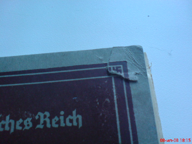

    Уж если бумаге жо, то лудший вариант хорошо высушить и заламинировать, в качестве примера "подтиралка" и панелька от спичек.

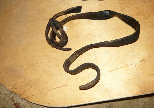

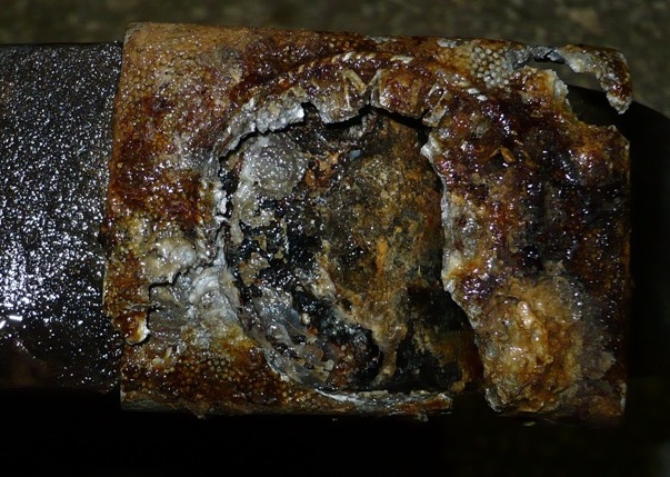

    !Срочно! Спасение кожи!
    Вчера выкопал немецкую прягу в отличном состоянии с отрезком ремня. За сутки кожа на остатке ремня из мягкой и нормальной на вид стала превращаться в сухую и хрупкую "трубку". Прошу ответить побыстрее - можно ли её вообще спасти, и, если можно, то как?
  10. Полосатый_Мух
    Полосатый_Мух Schütze
    59
    В. Новгород
    Чтобы восстановить кожу необходимо произвести полную ее выделку: очистка (отмывка от грязи)-отмока (насыщение водой, можно соли добавить)-пикелеваниие (расщепление слипшихся и склеившихся между собой коллагеновых волокон)-дубление (чтоб волокна вновь не слиплись)-жировка(придание мягкости и устойчивости к воздествию воды, солнца и т.д.).
    Пока в постах выше упомянута только одна жировка, типа: с глицерином, животными маслами, нашатырем...
    Открываем любой справочник по выделке кож - выбираем наиболее подходящую схему и работаем. Ньюанс в пикелевании: используется щавелевая кислота с подбором правильного Ph .
    Все остальное от лукавого.

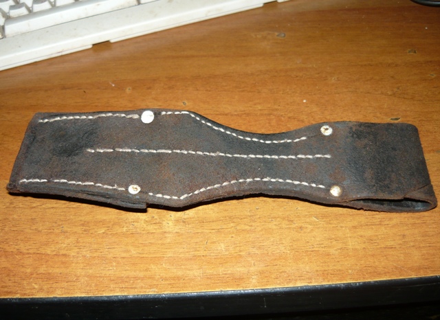

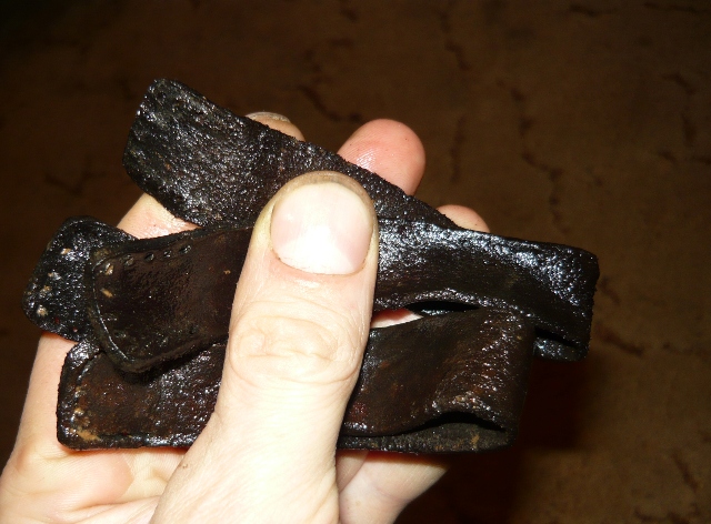

    Самое простое - сначала очисти то грязи. Потом возьми масло для швейных машин (никакое другое не подходит). Набираешься терпения и многократно смазываешь всю поверхность маслом, растирая мягкой тряпочкой. Особое внимание и бОльшее количество масла - на пропитку торцов кожи, швов и сгибов. Сколько потребуется времени и масла? На подсумок 98к у меня уходит час работы и 100 (сто) мл. масла. Смазываешь до тех пор, пока кожа перестанет брать масло. Внутреннюю поверхность тоже надо обрабатывать. Результат можно посмотреть на фото в моём предложении по подсумкам, фото №1.

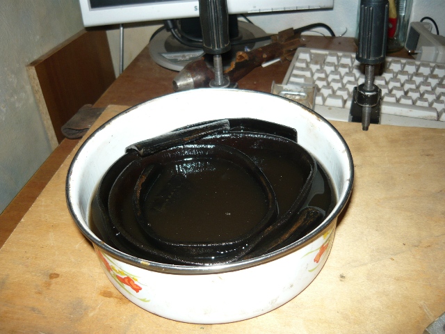

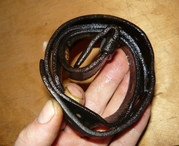

    Сегодня попробовал рецепт Товарища Сержанта с дубовой корой...эффект потрясающий, дубовый ремень стал как новый!

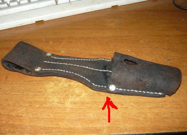

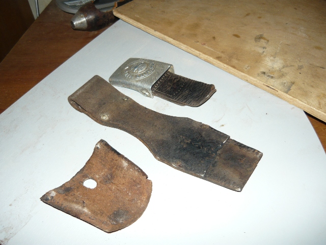

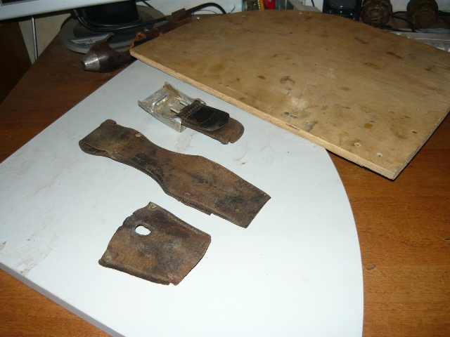

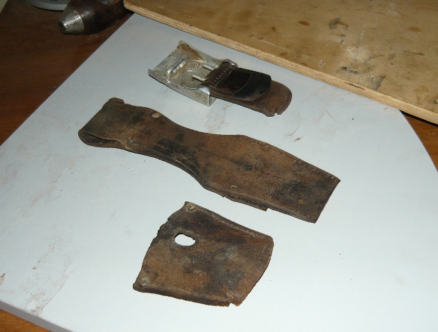

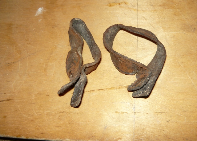

    Накопал вот такой "конины"...- предположительно подсумки и переметные сумки лошадиные...Что посоветуете :
    1) Водка с глицерином (кстати глицерин видел только в таблетках, сколько нужно, ну допустим на литр...)
    2) Дубовая кора (на коробке ни чего не написано,подскажите как
    правильно заваривать....)
    По поводу жирования - если вещь целиком опустить в веретенку или дизельное масло , даст нужный эффект?
    Кожа довольно бодрая, толщина примерно 7 мм...
    663 подобається це.
  26. ПАШОК
    ПАШОК Schütze
    74
    Воронежская область
    Пардон, не "конина"...
    На первом фото чехол на БСЛ, на втором на малые саперные ножницы...
