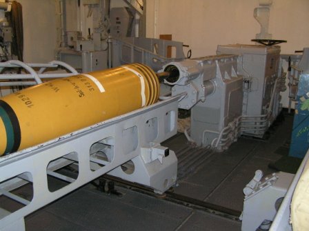

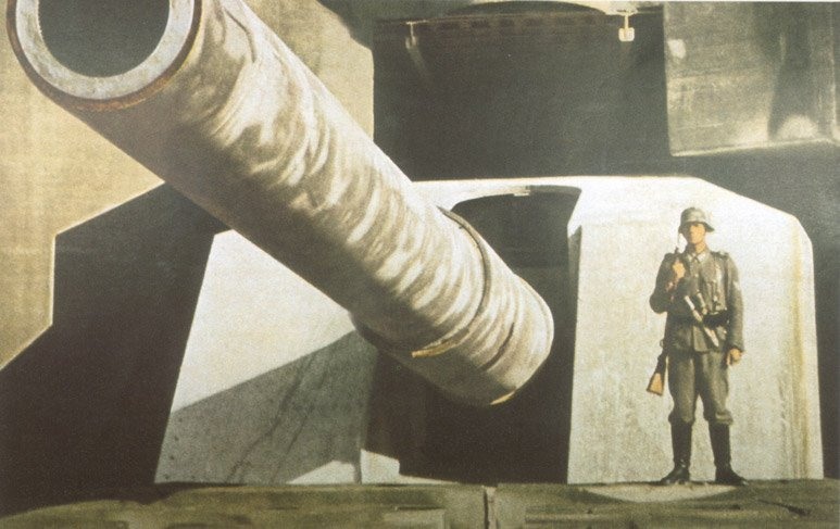

    24 cm Schiffskanone 1.35 (на фото ниже)
    Калибр: 238 мм;
    длина ствола: 35 калибров/8,4 м;
    максимальный угол возвышения: 45°;
    сектор обстрела: до 360°;
    начальная скорость снаряда: 675 м/с;
    масса снаряда: 148,5 кг;
    дальнобойность: 20200 м;
    скорострельность: 1 выстрел за 3 минуты.

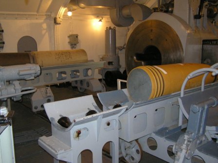

    28 cm Schiffskanone L/40 (на фото)
    Калибр: 283 мм;
    длина ствола: 40 калибров/11,2 м;
    начальная скорость снаряда: 820 м/с;
    масса снаряда: 240 кг;
    дальнобойность: 29500 м;
    скорострельность: 1 выстрел за 5-6 минут.

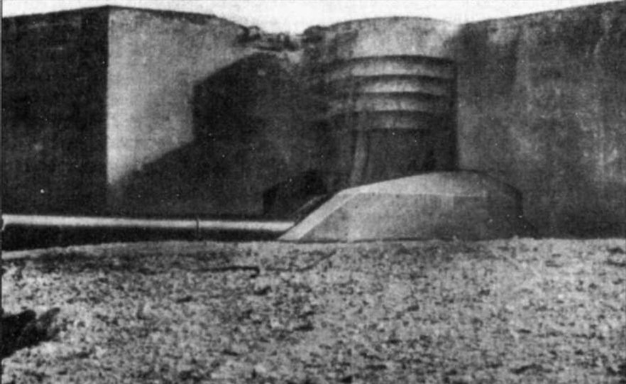

    Далее:
    38 cm Schiffskanone С/34
    Калибр: 380 мм;
    длина ствола: 52 калибра/19,63 м;
    максимальный угол возвышения: 60°;
    сектор обстрела: 120° (в барбете 360°);
    начальная скорость снаряда: а) легкий 1050 м/с, б) тяжелый 820 м/с;
    масса снаряда: а) 495 кг, б) 800 кг;
    дальнобойность: а) 55700 м, б) 42000 м;
    Пушки 38 cm SK С/34 «Siegfried» представляли собой не понадобившийся запас, оставшийся после строительства линкоров типа «Bismark». Первые 4 пушки этого типа поступили в батарею «Siegfried» (после 1942 года батарея получила название «Todt»).
