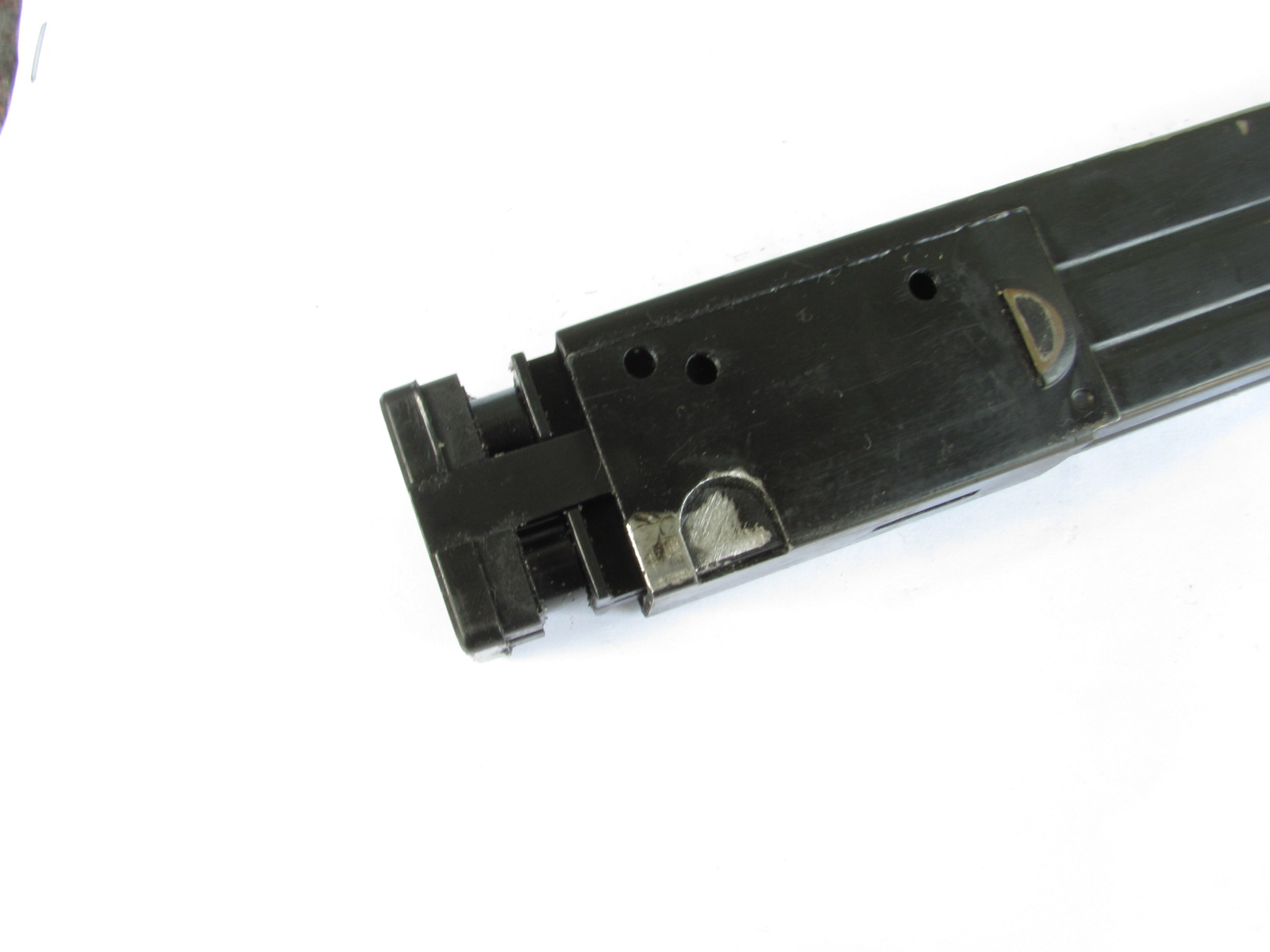

    Обоймы для мп40
    Подскажите чем отличаются обоймы TOP от AGM? Взаимозаменяемые они или нет? Разницу заметил только в цене.:confused:

    Ответ: Обоймы для мп40
    У них подача шара с заду у ТОРа спереди. Не взаимозаменяемые. Переделывать надо и автомат и обоймы.

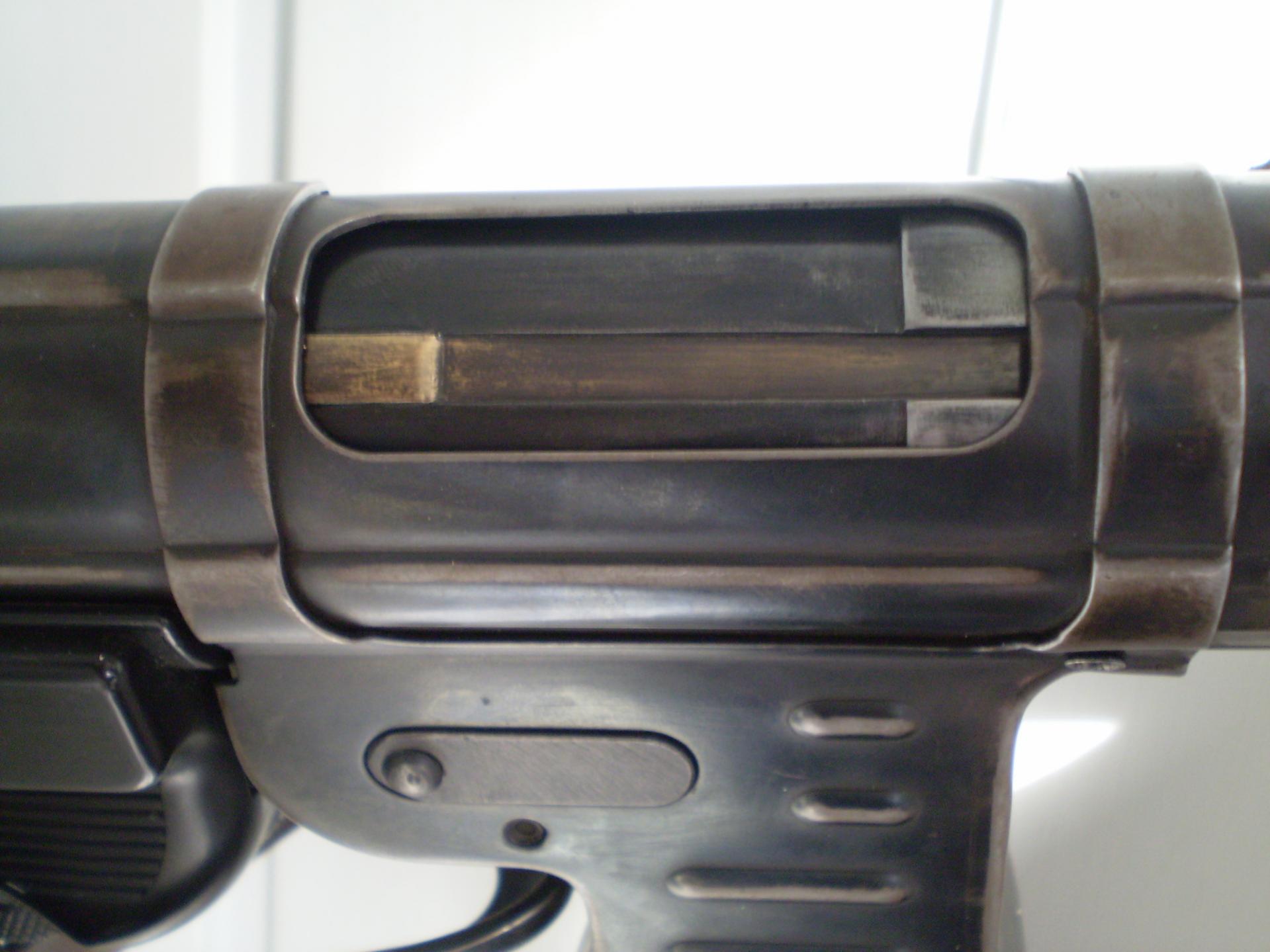

  14. Антип Глымов
    Антип Глымов Всѣмі любимъ.
    6.384
    Бузошмайсер
    Короче замарочился тут для камрада Бузы по поводу марафета с его МП.
    Ну вощем результат..
    кот не мой. Дали поюзать для масштаба.

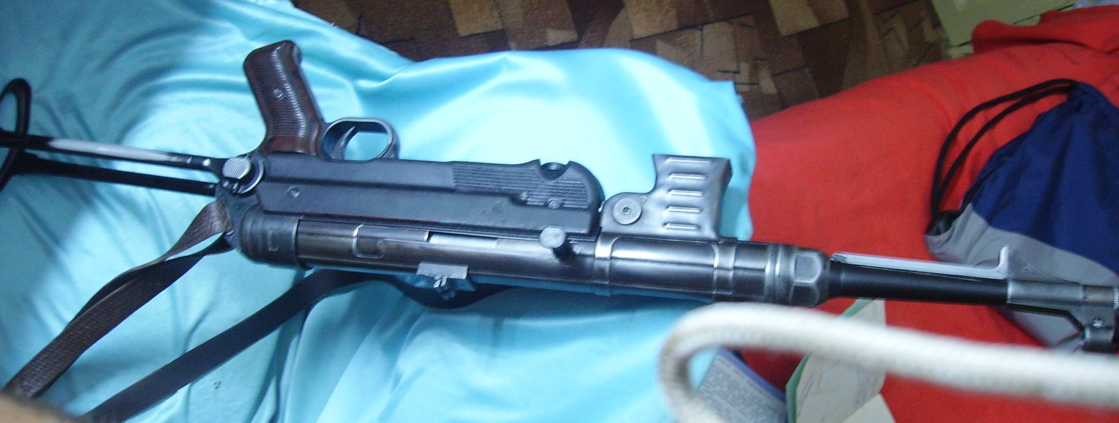

    У меня кота нет блин, пришлось поизвращаться над мпшником. :) Убрал переключатели, пластину. Заменена проводка и поставлены конденсаторы. Внешний вид видимо буду еще дорабатывать.

    Геноссе Глымов, а вот интересно - было ли на оригинальных МП такое бакелитовое ложе, как этот бурый пластик "под дерево"? И не было ли мыслей продолжить доведение до ума затвора (т.е. кроме убранной дурацкой планки-блокиратора, вырезать затворную щель дальше, сделав полный "телескоп";)?
  23. Totenkopf
    Totenkopf Oberfeldwebel
    15
    2.085
    Kiew
    Re: Бузошмайсер
    ...и не было ли мыслей нормально замазать дырень от флажка предохранителя? :)
  24. art
    art Oberschütze
    128
    by
    Re: Бузошмайсер
    а чего ствол полосатый?
  25. Р.О.Н.А.
    Р.О.Н.А. Stabsgefreiter
    657
    г. Москва
    Re: Бузошмайсер
    Антип, короче доделывать и доделывать))))))))
    А вот по поводу бакелитового ложа, под дерево, было но только темнее намного и размытость была не такой контрасной, у меня фотка есть цветная, отсканю и выложу, из такого же пластика как и телефоны того времени)))
    Пы. Сы. хорош кот чертяга)))
