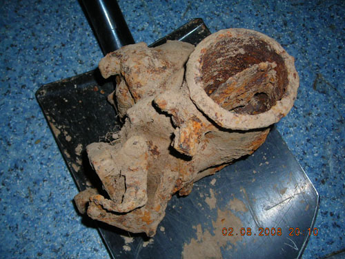

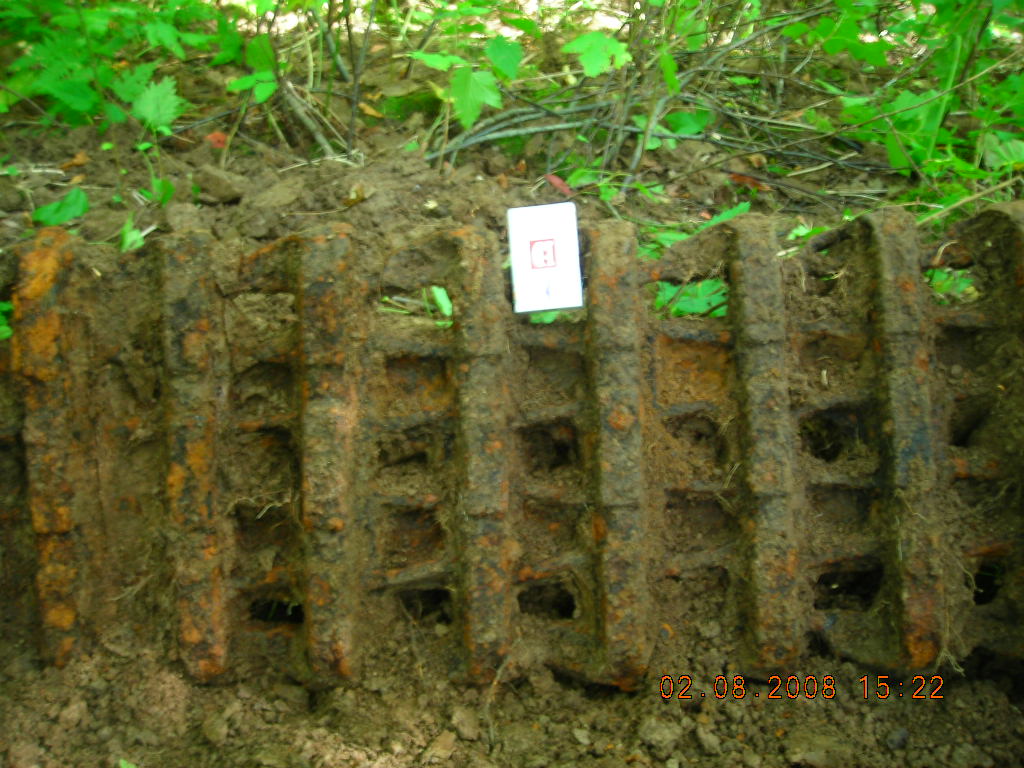

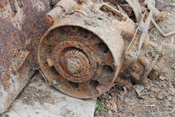

    Итак по теме:
    1-й - зимняя гусеница "Winterkette" T-III/T-IV,либо самоходка на их базе
    2-й - Каток от Sd.Kfz 250,либо какой-то из легких "хальфтраков"(там список приличный,если нужно будет скину фото)
    3-й - похоже гусянка Т-34
    4-й - люки от StuG-III(если были с 1-й гусеницей,то-с одной машины)

    А,можно глянуть на траки т-34 с другой стороны?

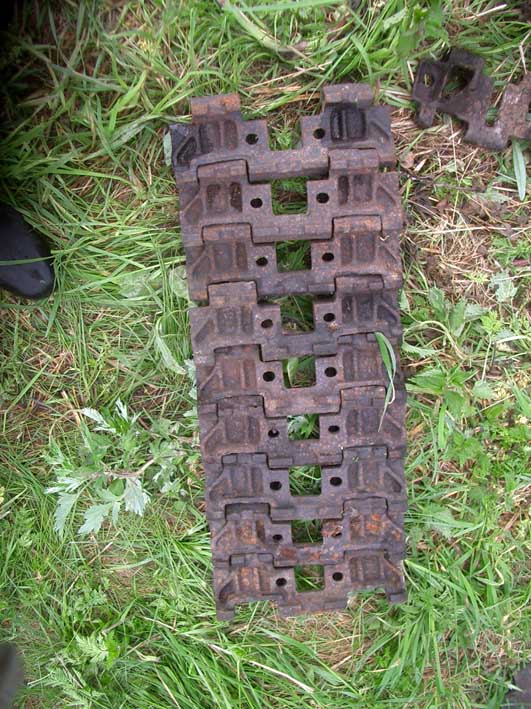

  5. лесоустроитель
    лесоустроитель Stabsgefreiter
    620
    Оленино Россия
    Re: траки, катки, люки.. От чего?
    можно и с другой... они поуже чем т-34...

  6. лесоустроитель
    620
    Оленино Россия

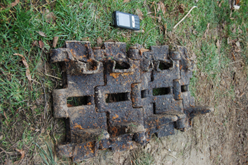

    1. не нашел в сети фоток техники с такими траками... есть - поделись.
    3. узковаты они для 34-ки , но похожи очень...

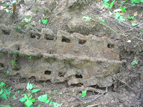

    Трак т-34 ранняя, колесо пак-40 , кусок жалюзи т-34, колесо от бтр, люки хз вроде вообще не станков хотя их предлогали мне но точно не от штуга.

  8. OSTIN
    OSTIN Gefreiter
    56
    Sumy
    я бы сказал что траки на третей фотке от Т-23
    gall 83 подобається це.

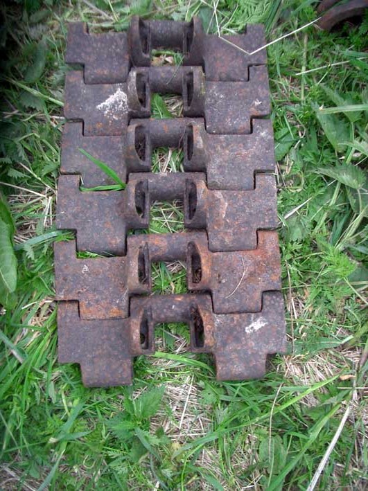

  9. лесоустроитель
    620
    Оленино Россия
    на счет т-23 это круто ! что бы ей тут делать...

  10. Коля-Болгарин
    Коля-Болгарин Oberfeldwebel
    894
    Москва
    1. Зимняя гусеница "Winterkette" T-III/T-IV,либо Штуг.
    2. Каток внутреннего ряда/ленивец Sd.Kfz.250. Если можно, более детальные фотографии, оценить состояние.
    3. Траки Т-34 - без вариантов.
    4. Половинки трансмиссионных люков Pz.III - Штуг (одинаковые).
    5. Опять траки Т-34.
    6. Кусок надмоторной плиты танка Т-34.
    7. Ленивец танков Т-37А или Т-38 с траком или каток/ленивец Комсомольца.
    8. Еще кусок надмоторной плиты танка Т-34.
    9. Куча траков Винтеркеттен. Штука редкая, цены немалой. Тем более, в сохране.
    10. Не знаю.
    11. Гусянка скорее всего от трактора.
    minitarn3838 та gall 83 подобається це.

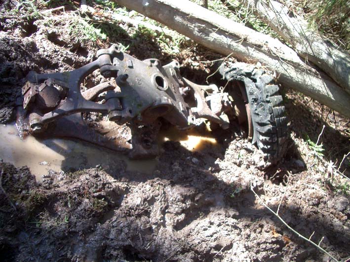

    Трекий каток похож на Штуг или Тройку или Четвёрку,размер бы узнать

    Второе колесо,скорее всего какаето пушка немец

    третий каток точно от Штуга

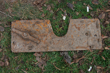

  16. ShtuG
    ShtuG Oberfeldwebel
    1.106
    Киев,Украина

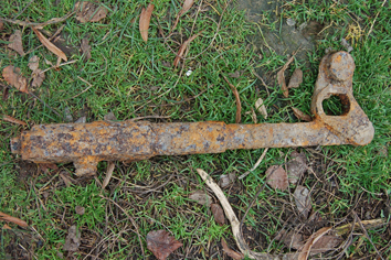

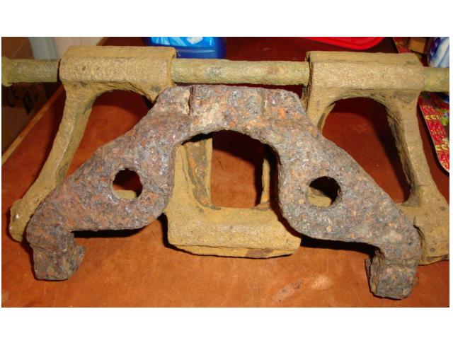

    На четвертой фотофке-часть крепежа боеукладки т-34.

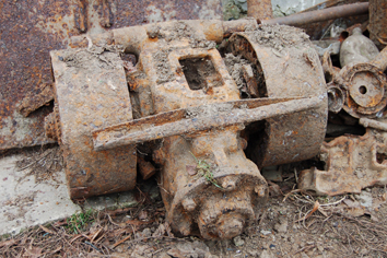

    каток внутренего ряда либо от 1-но тонного тягача Sd.Kfz 10, либо от созданного на его базе sd. Kfz 250 (одна из вариаций)...
    последнее фото, возможно тоже от однотонника, но в таком случае имеено тягач.

  19. Коля-Болгарин
    894
    Москва

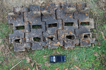

    По 2-й серии.
    1. Останки ленивца Т-34.
    2. Всё тот же каток от Sd.Kfz.250. Сдвоенный, что есть хорошо.
    3. Каток от Pz.III или машины на его базе (всевозможные Штуги). Сохран вроде радует.
    4. Уже сказали.
    5. Защита пушки Ф-34 танка Т-34 (точнее, защита командира от пушки :) ).

    А Вы видели фотографии 10-го полугуса с именно такими катками?
    Не 250-го, а 10-го.

  21. Dietrich
    Dietrich Feldwebel
    51
    107
    873
    Magdeburg
    Разводящий,
    гляньте вот этот 10/4 - такой же точно
    Хотя в "чистой" десятке действительно он немного другой:eek: , надо пресмотреть еще фото.
    Спасибо что обратили внимание.
    Roma_1985 та gall 83 подобається це.
  22. Коля-Болгарин
    894
    Москва
    Их явно было несколько модификаций.
    То ли ранние-поздние (более вероятно)
    То ли на "тяжелые" (БТР, ЗСУ) ставились усиленные катки, на "легкие" - обычные.

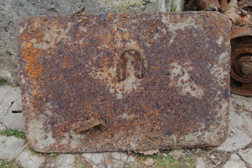

    Люки,все таки,похоже от ранней какой-то ранней Штуги (надо еще уточить по нашим СУшкам).На трансмиссиях створки под ключ,а на этих - внутреннее рычажное запирание и,уверен,с обратной стороны остатки родных шарниров

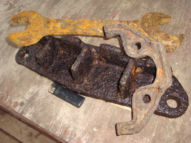

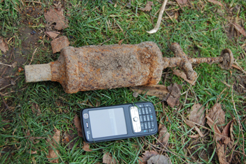

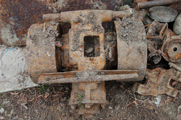

    По люкам - вот более подробные фотки - очень всеже интересно.. А с другой стороны сделаю фото на днях, если там рядом пробегу..
    Заодно - фото еще одного предмета. А это что??
    Кстати, нет-ли у кого фото Т-3 (или вариаций) на зимнем ходу ???

  25. Коля-Болгарин
    894
    Москва
    Предмет сильно похож на маску Т-60, но какая-то она очень странная.
    То ли творчество каких-то очень левых заводов, то ли фронтовых мастерских...
    То ли это не маска танка.

  26. Коля-Болгарин
    894
    Москва
    Танкомастеру.
    Стандартное немецкое устройство - с одной стороны ручка, с другой стороны отверстие под ключ.
    Иногда отверстия под ключ не было (если предполагалось открывание только изнутри), иногда не было ручки, если открывалось только снаружи.
