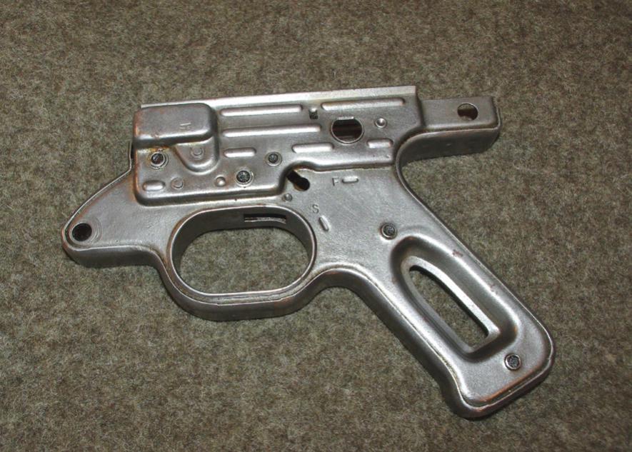

    ну собсно принимаем первый опыт.. Лично мне аппарат ОЧЕНЬ понравился. Есть косяки но решаемо.
    а приложив руки типа моих получаем на выходе..
    со стволом там еще потрудимся.. ацкое покрытие несмываемое.. ну тотакое
