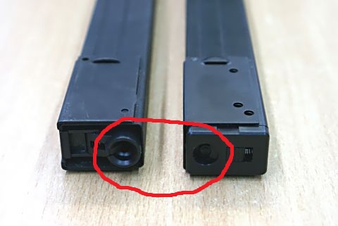

    Подскажите чем отличаются обоймы TOP от AGM? Взаимозаменяемые они или нет? Разницу заметил только в цене.:confused:
  5. Patriot
    Patriot Stabsgefreiter
    569
    москва
    Ответ: Обоймы для мп40
    У них подача шара с заду у ТОРа спереди. Не взаимозаменяемые. Переделывать надо и автомат и обоймы.

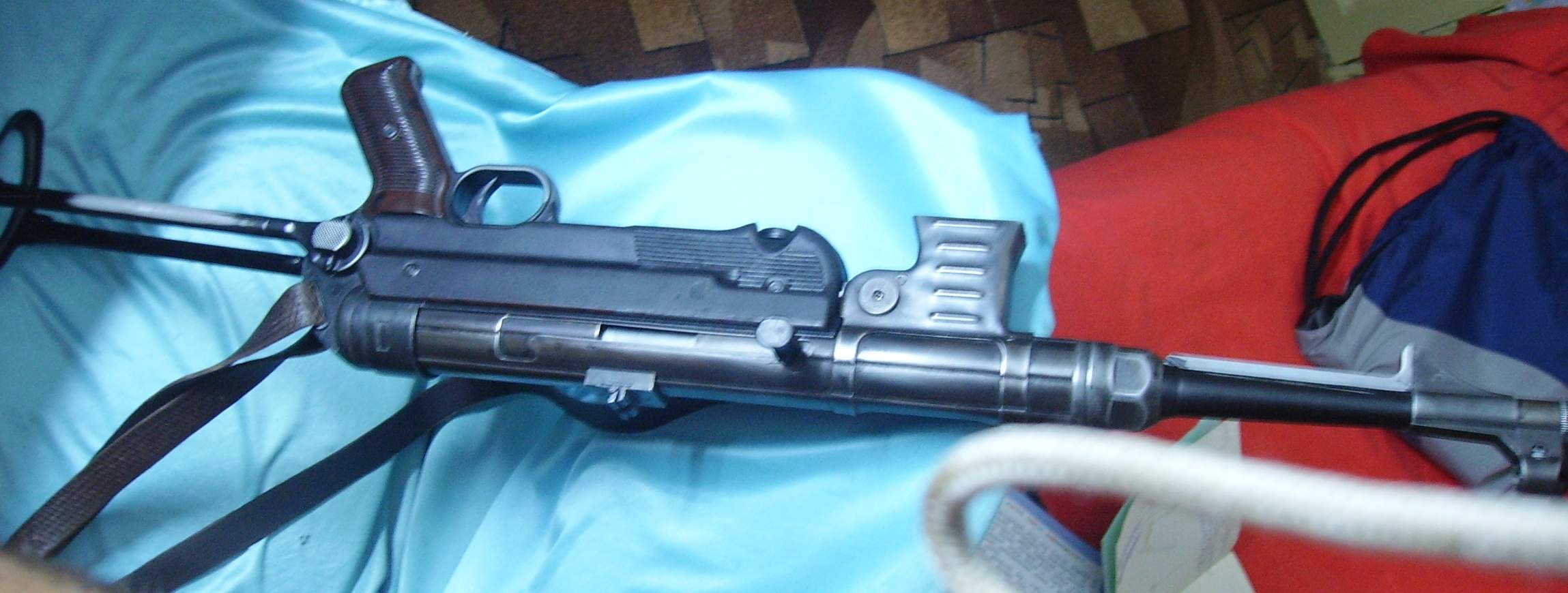

    а пробовал ли кто эту мп-ху воронить по холодному "Клевером", какая методика с силумином, попадает ли в цвет с воронёными металическими частями?
    здесь вот нашёл рецепт для метала с применением "Клевера"- http://self-defence.narod.ru/klever.htm интересно насколько он верен?
  10. Антип Глымов
    Антип Глымов Всѣмі любимъ.
    6.384
    Re: АНТИПУ ГЛЫМОВУ .. ПРОСЬБА ПО МР40 страйк..
    я воронил силумин.. не особо ок.. на МП стали много она ок.
  11. art
    art Oberschütze
    128
    by
    заворонил я клевером свой мп, сделал потёртости там где надо, положил рядом с оригиналом - с трёх метров не отличить где какой.
    если кому интресно что к чему - в личку.

    А можно глянуть фотографии такой вороненной мпэхи? Интересно...

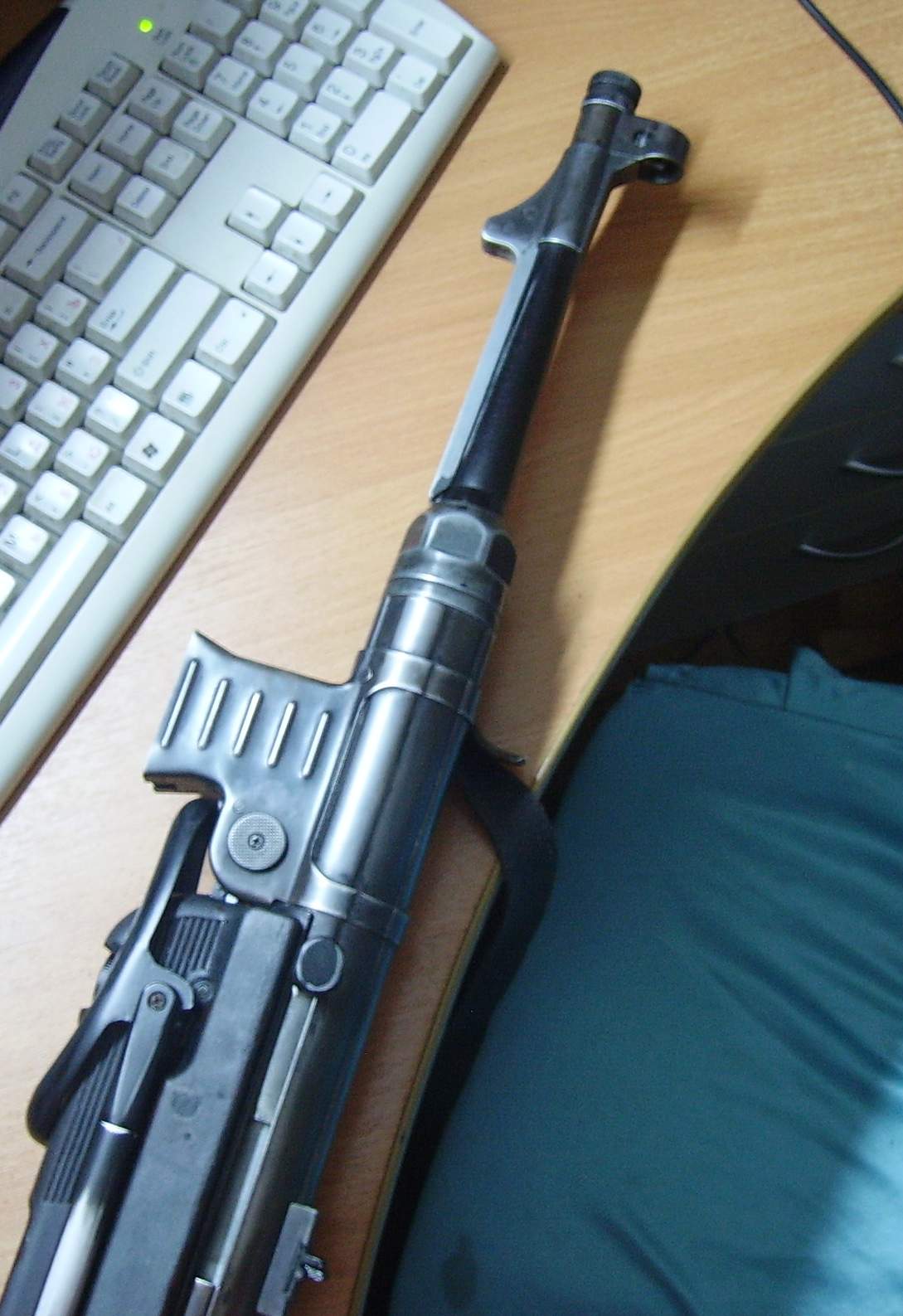

    У меня кота нет блин, пришлось поизвращаться над мпшником. :) Убрал переключатели, пластину. Заменена проводка и поставлены конденсаторы. Внешний вид видимо буду еще дорабатывать.
