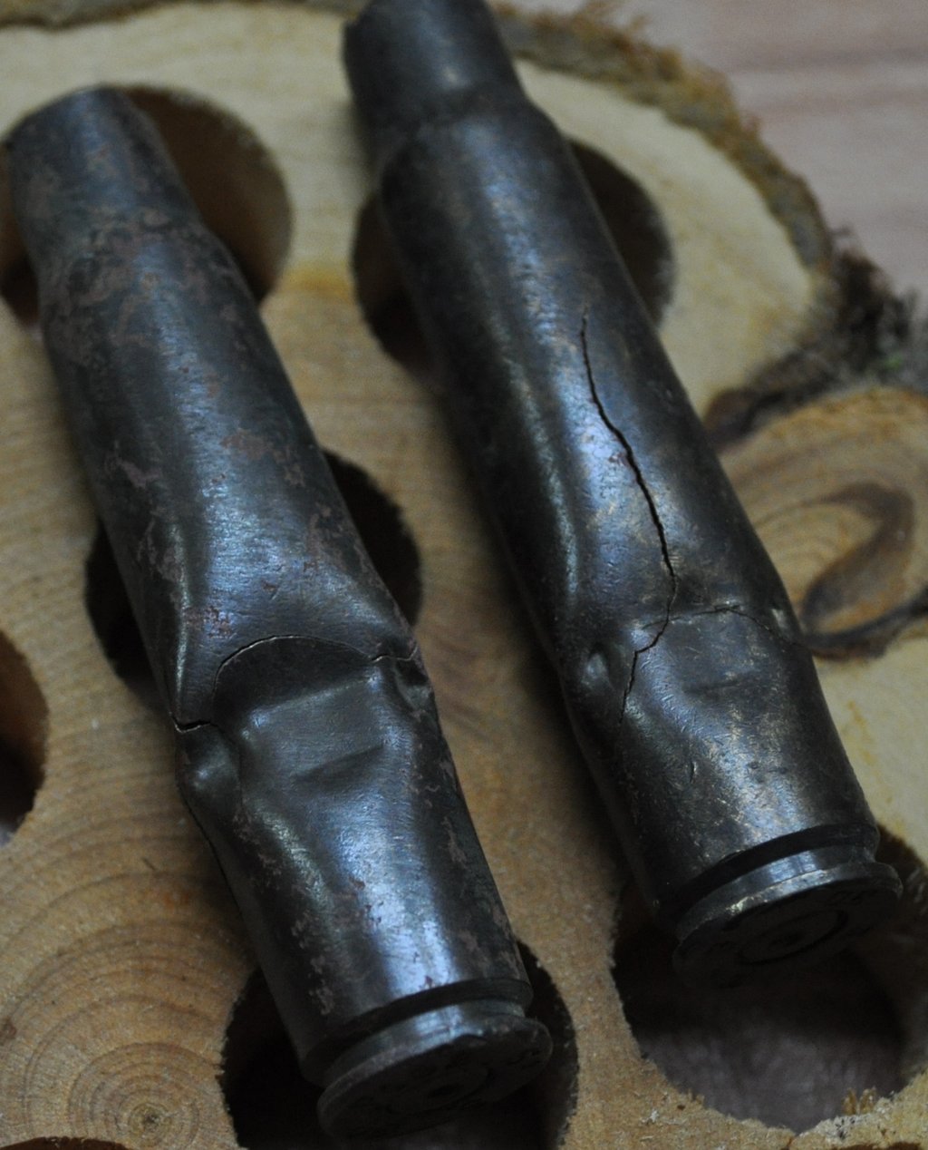

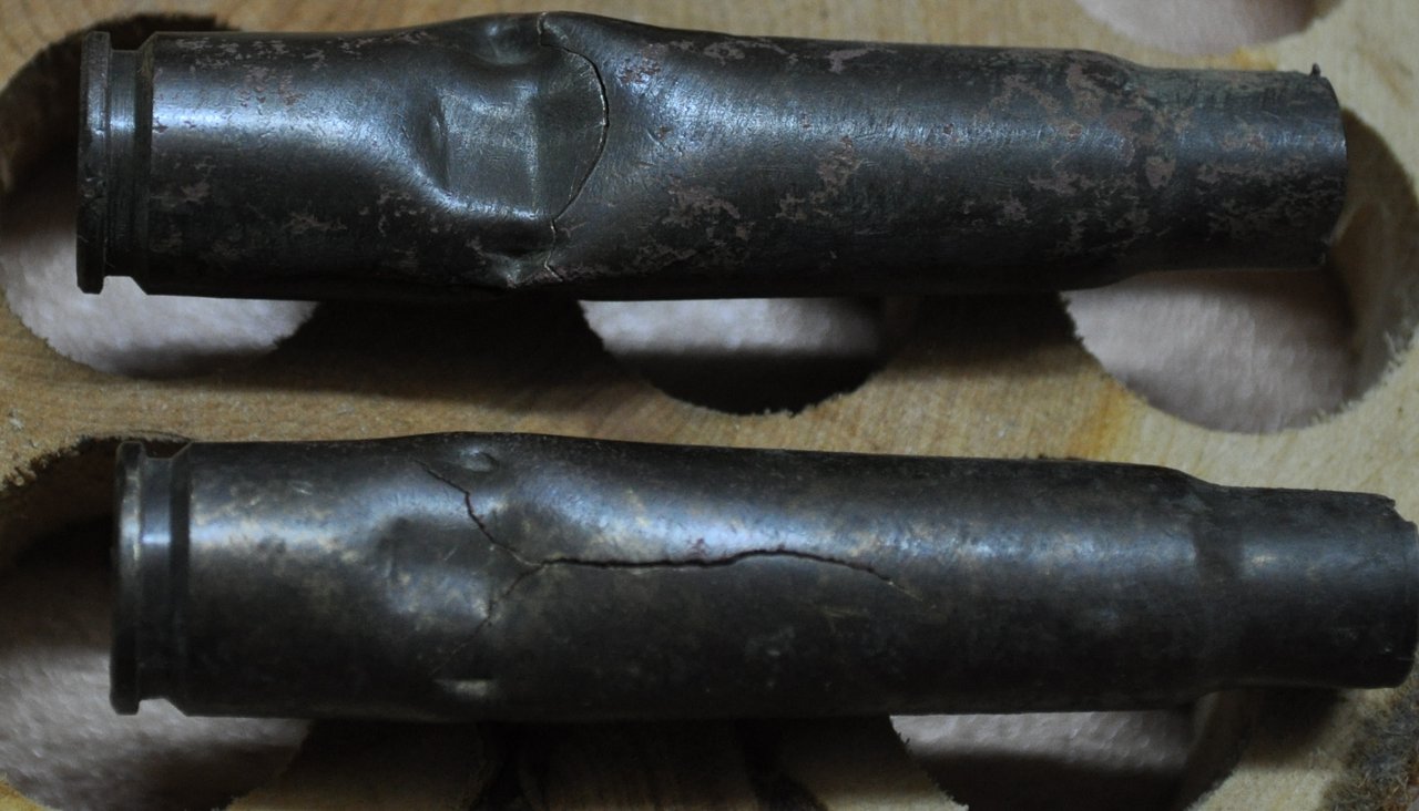

    Камрады, поделитесь знаниями.Часто нахожу гильзы 7.92 с аккуратно гнутым донышком.Где-то читал,что МГ 42.Это из-за скорострельности об отражатель или специально сделано?

    С "гнутым донышком" не видел,но на донце остается след от выбрасывателя и дульца замяты. При выбрасываннии гильза ударялась о спусковую скобу и сминалась. У МГ-34 и МГ-42 по разному. Где то тема была,не нашел.:(:(

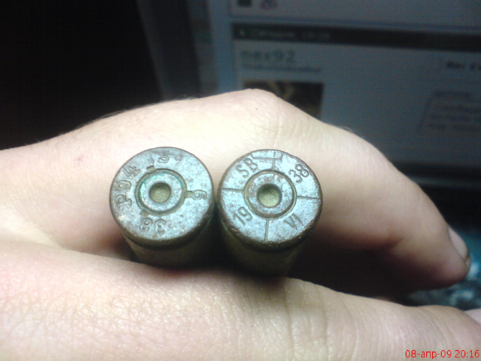

    Вроде того , на донышке остается след в виде небольшого прямоугольника в районе маркировки .
    Насколько помню 34 сминал гильзу полумесяцем , а 42 -овалом

    У гильз от пулемета МГ-34 - дульце изогнуто полумесяцем, у гильз от пулемета МГ-42 - овалом.

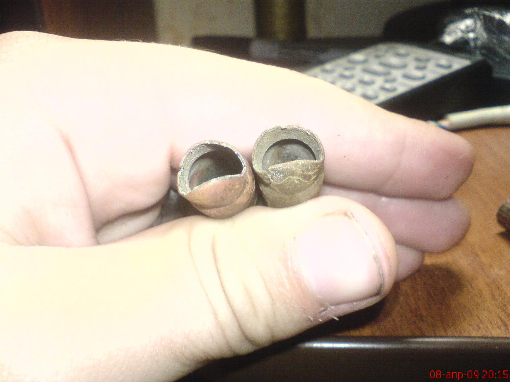

    Также шейки гильз деформировались.. если у кого инфа есть, было бы интересно.;)

    от фото закуса 42го мг 34го овалом.

    Отчего бывают такие деформации?
    Как вариант от экстрактора застрявших гильз?
  11. A10A
    A10A General-leutnant
    23.167
    Київ, Україна
    Невыброс гильзы (прихват гильзы, непокинувшей затворную коробку затвором на боевом ходе, т.е. при движении "вперед")
    Расхожий "косяк" пулемета МГ-34...
