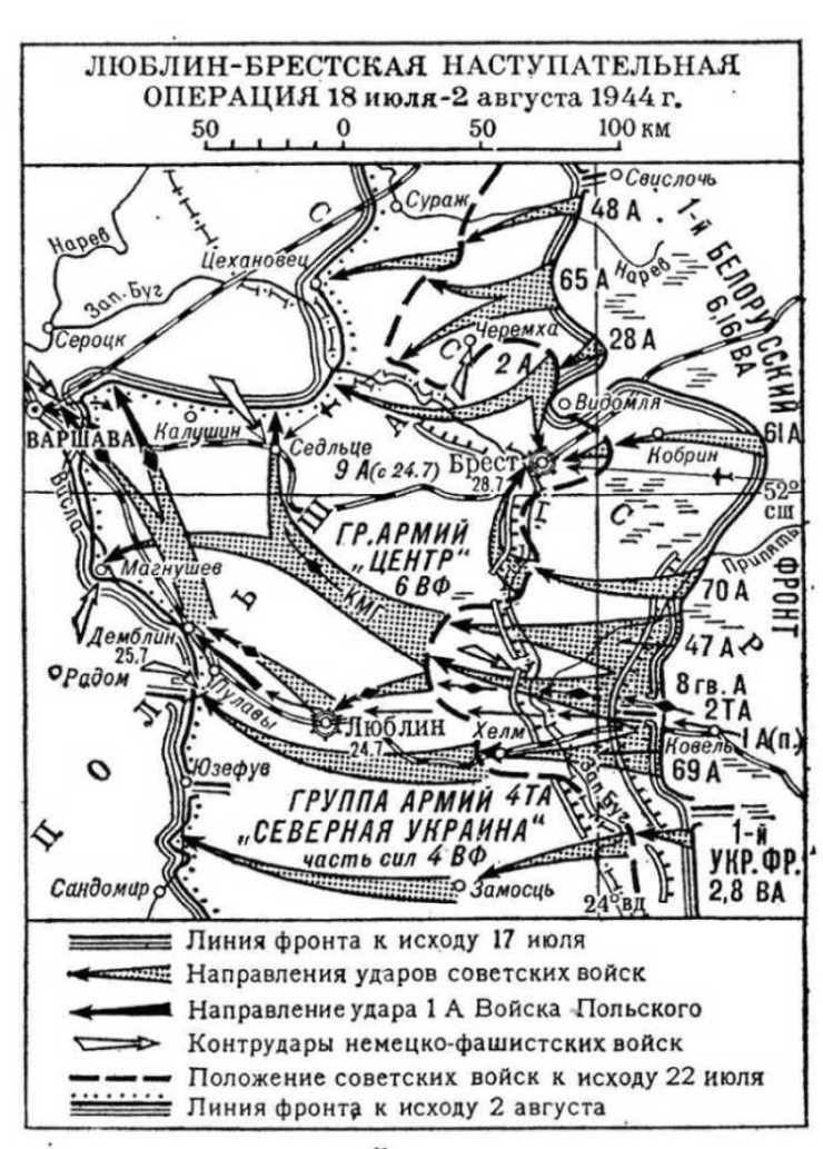

  9. Хуго Краас
    Хуго Краас Feldwebel
    2.581
    Люблин-Брестская операция 1944 года
    18 июля–2 августа 1944 г.
    Наступат. операция войск 1-го Белорус. фр., проведённая 18 июля — 2 авг.; часть стратегич. Белорусской операции 1944. К исходу 17 июля войска 1-го Белорус. фр. (48-я, 65-я, 28-я, 61-я, 70-я, 47-я, 8-я гвард. и 69-я А, 1-я А Войска Польского, 2-я ТА, 6-я и 16-я ВА, 2-й и 7-й гвард. кк и 11-й тк; Маршал Сов. Союза К. К. Рокоссовский) вышли на рубеж западнее Свислочи, Видомли, восточнее Кобрина, западнее Ковеля. Им противостояли осн. силы 2-й полевой А и часть сил 4-й ТА, а с 24–25 июля и 9-я полевая А пр-ка. Замысел сов. командования: ударами в обход Брестского УР с С. и Ю. разгромить брестскую и люблинскую группировки пр-ка и, развивая наступление на варшавском направлении, выйти на широком фронте к р. Висла. Гл. удар наносился южнее Бреста силами 70-й, 47-й, 8-й гвард., 69-й А, 2-й ТА и 1-й А Войска Польского, танк. и двух кав. корпусов при поддержке 6-й ВА в направлении на Люблин и Прагу (предместье Варшавы), а частью сил — в обход Бреста с Ю. Войска 48-й, 65-й, 28-й и 61-й А при поддержке 16-й ВА наносили удар на варшавском направлении, обходя брестскую группировку пр-ка с С.
    18 июля сов. войска перешли в наступление. В первый же день на направлении гл. удара оборона пр-ка была прорвана, и 20 июля соединения 1-го эшелона вышли на широком фронте к р. Зап. Буг, форсировали её с ходу и вступили на терр. Польши. Успеху лев. крыла 1-го Белорус. фронта способствовало начавшееся 13 июля наступление войск 1-го Укр. фр. (см. Лъвовско-Сандомирская операция 1944). Введённая в прорыв 22 июля 2-я ТА освободила 24 июля Люблин и 25 июля вышла к Висле в р-не Демблина. 28 июля к Висле подошли войска 8-й гвард. А, 1-й А Войска Польского и 69-й А. 2-я ТА, передав 1-й А Войска Польского свой рубеж на Висле, продолжила наступление вдоль прав. берега реки к Варшаве.
    70-я А, форсировав Зап. Буг, обошла Брест с Ю.-З., а 28-я А вышла к Зап. Бугу сев.-западнее Бреста. Пути отхода брестской группировки пр-ка на З. были отрезаны. 28 июля войска 61-й А при содействии части сил 70-й и 28-й А освободили Брест. 2-я ТА 31 июля прорвалась к Праге, но была встречена контрударом 5 танковых и 2 пех. дивизий пр-ка. На подступах к Праге сов. войска вынуждены были перейти к обороне. 8-я гвард. А и 69-я А 28 июля — 2 авг. форсировали Вислу и захватили на её зап. берегу Магнушевский плацдарм и Пулавский плацдарм. Ко 2 авг. войска фронта вышли на рубеж западнее Суража, Цехановеца, севернее Калишина, восточнее Праги и далее на Ю. по Висле и продолжали бои за Прагу и расширение плацдармов на лев. берегу Вислы.
    В результате Л.-Б. о. было завершено освобождение от нем.-фаш. оккупантов юго-зап. областей БССР и освобождены вост. р-ны Польши (в к-рых под руководством Польск. рабочей партии начала создаваться новая демократич. власть). Сложились благоприятные условия для последующего разгрома пр-ка на варшавско-берлинском направлении и полного освобождения Польши. 47 особо отличившихся частей и соединений получили почётное наим. «Брестские», 16 — «Люблинские», 9 — «Ковельские», 12 — «Кобринские».
