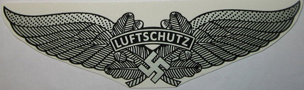

    Вот ещё выкладываю декаль для Люфтшутса и надписи для него же (те что сзади - размер, цена и т.д.). Всё в вордовском формате, в нормальном размере - только брать и печатать на А4. Вырезать, наклеять на ПВА, потом полакировать или только олифой (я лакировал, но осторожно, лак может растворить краску лазерного принтера, поэтому нужно наносить лак без размазывания).
    Вот фотка как декаль смотрится на каске http://reibert.info/forum/album.php?albumid=3266&pictureid=98140
