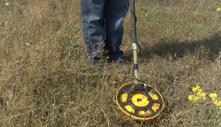

    Прибор думаю в районе терры 70,возможно по черняку лучше по глубине.Бронещит копал с глубины до 1 метра,сигнал изначально четкий и ясный.Глубину и форму можно опредилить довольно точно по табло,главное разобратся.Защиту сделал так-хорошо обмотал изолентой,купил детский диск для метания,закрепил пласт. хомутами,получилось надежно

    Забыл добавить,сделайте в диске в средине дырку,чтоб стекала грязь и вода.Диск идеально подходит по диаметру катушки))).

    Нашел фото на котором наочно видно защиту:).Махал полгода,катушка в норме,главное не перетянуть хомуты.
