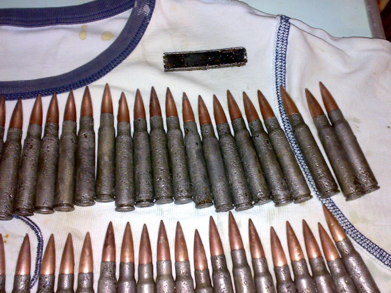

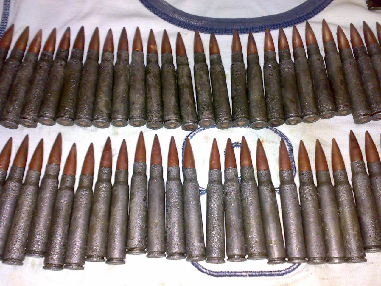

    камрады,у меня вопросик,как лучше поступить с "гвоздями"? были они найдены в прошлом году в лентах,ленты выпотрошил-очистил-перебрал-обработал-покрасил,потом взялся за "гвоздики",ржавенькие были-прокислотил,сами видите что получилось.теперь хочу ленты набить,естественно ММГ.что с ними сделать?

    Как то они странно выглядят....гильзы УГ полное для ММГ, а пули и ничего ещё...время должно было при таких гильзах и латунь пулевую не пожалеть.... Что делать, что делать - сверлить только, из немцев пулю просто так не вытянуть, крепко сидят. Начнёте винымать - гильзы слабые, полопаются-порвутся.

    Гильзы - полное УГ. Я бы вытащил пули (сохран хороший) и вставил бы их в латунные гильзы. Чтобы не болтались в них сажаются на силиконовый герметик, жидкие гвозди и подобную хрень.

    комрад, ничего ты с ними не сделаешь, ибо сильно временем побиты!

    комрады,еще раз повторюсь-патрики БОДРЫЕ!!!некачественное фото.темные вкрапления на корпусе гильз создают видимость прогнивших отверстий,на самом деле только около десятка из всего количества действительно получили повреждени недетские,все остальные аллес гут,ну и пули есть немного подгулявшие,при встряхивании слышен характерный шорох внутри...еслиб они были реально дырявые-пули бы снял обязательно и перекинул на гильзачье латунное ,вопросов бы не задавал глупых а выставил бы потом готовый ММГ.а тут есть оччень неплохой шанс востановить 100% оригинальную ленту с родными гвоздями.
    пысы.меня интересует КАК(методы) и ЧЕМ(средства)...

    Советую вам как бы сделал сам: насобирайте постепенно стрелянных латунных винтовочных гильз в хорошем сохране, совсем не обязательно пулемётный настрел, также из попадающихся гвоздей повытаскивайте бодрые пули (я вытаскиваю пули легонько постукивая кончиком пули по черенку лопаты - как правило гансовская латунь позволяет депулировать таким образом патрон без повреждений пули и гильзы или можно ещё воспользоваться цанговым депулятором: http://talks.guns.ru/forummessage/12/116989.html ), почистите всё это механическим способом(как вы наверное знете при чистке химией может проявиться медь на латуни) - тонкой бронзовой щёточкой на точиле и забейте в ленту(ничего страшного если производители будут - "ассорти", потом можно заменить на другие). Сверлить или не сверлить это уже ваше дело, можно просто кинуть в каждую гильзу по дробинке или оставить как есть...

    Если Вы так дорожите этим материалом,то прийдётся поработать! Вначале мех.чистка(карщётка).Затем шпаклёвка(эпоксидка+мет.опилки). После высыхания зажимаем пулю в патрон дрели(гильзой наружу) и наждачкой(100,200)ровняем гильзу. Берём доску(30-50мм толщиной) и сверлим отверстия диам.10мм. Вставляем макеты пулями вниз. Красим. Первый слой-серый металлик. Второй-хаки. Третий-лак(безцветный). Пусть ваш труд будет успешным! Пы.Сы.Гильзы можно облудить,только избавтесь от начинки.

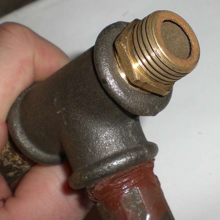

    молотком (кинетик)расколбасить.(проверить маркеровку на разрывные,фосф.)
    капсюля ацетоном,или наколоть,греть.(осторожно)
    далее пули на лак или другую шнягу посодить.
    если щелкать ,насыпать песка,(пулю вгоняет внутрь)
    гильзы покрасить ,зеленой автокраской(можно грунтануть ,кистотным антиржав.грунтом)

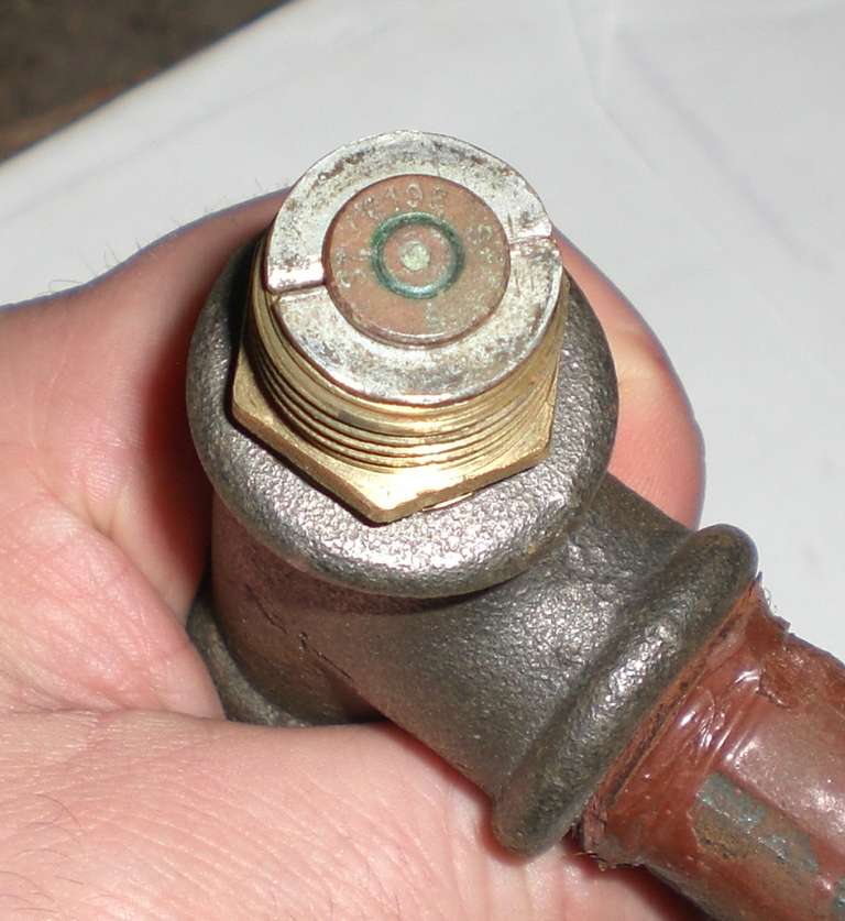

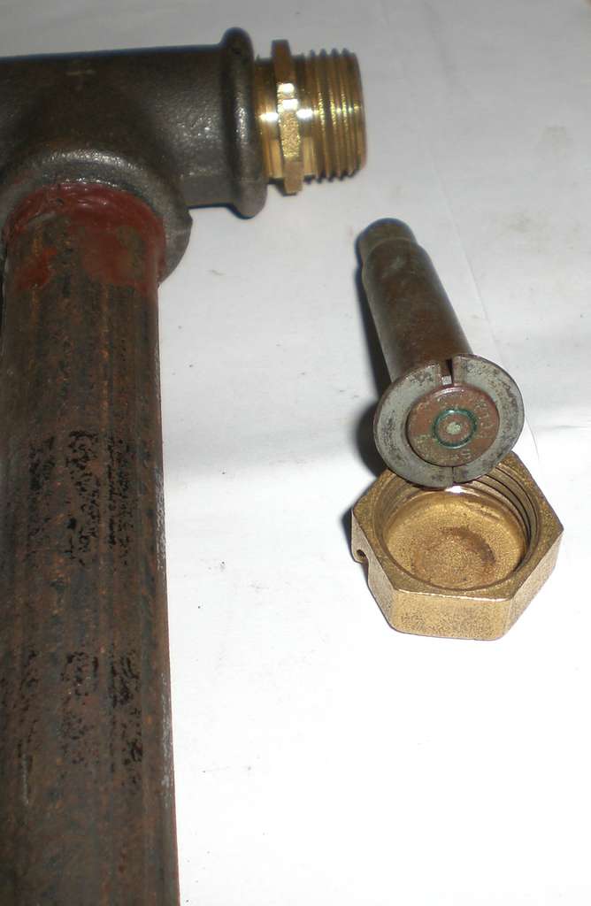

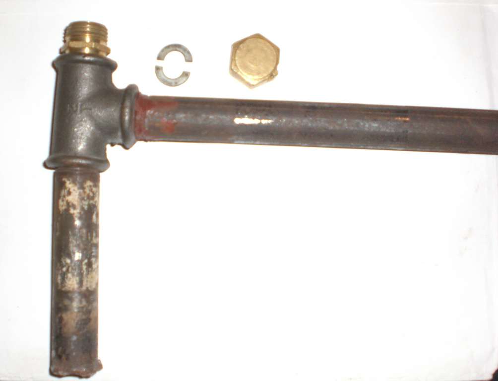

    а где этот молоток можно приобрести и как он правильно называеться????

    Сделать самому, на 3 фото у латунного переходника - край в начале резьбы "загнут внутрь", благодаря этому для мосинских не нужна шайба. Накручиваеш крышку и противоположным концом ударяеш о твердый предмет, с опытом сам поймёшь сколько, об что и как сильно :)
