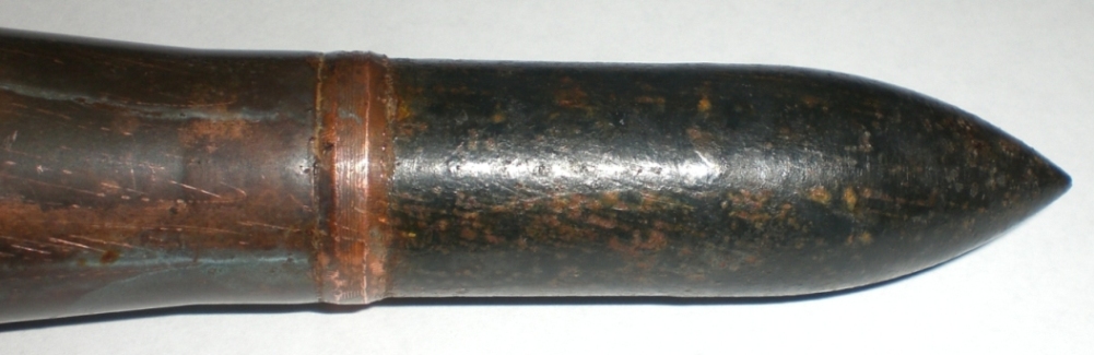

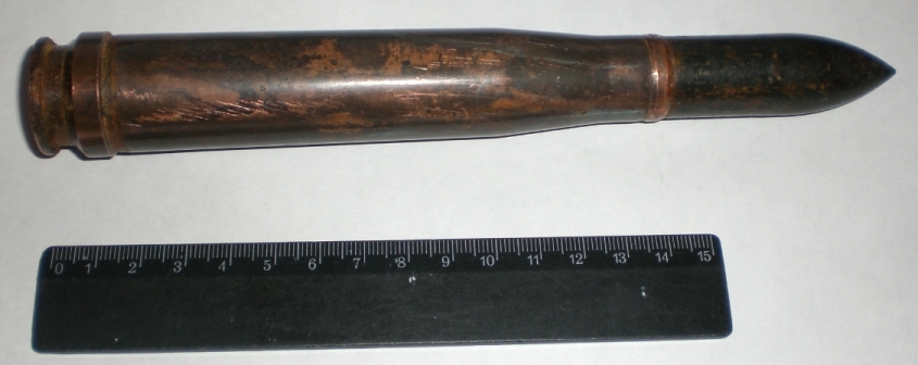

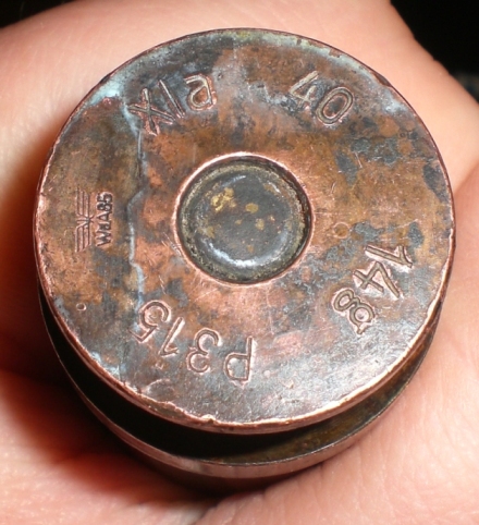

    Здраствуйте, вот попался такой снарядик, чердачного сохрана, не могу определится с типом выстрела, толи бронебойно-трассирующий, толи бронебойно-зажигательно-трассирующий. Помогте определить.

    Ну так как не сохранилась цветовая маркировка на снаряде,то определит можно только по типу донника.Снаряд из гильзы не вынимается?

    нет, не вынимается.

    А как вы его хранить собераетесь не зная есть внутри ВВ или нету? Полюбому снаряд прийдется вытаскивать.Вот тогда и узнаете какой это тип.

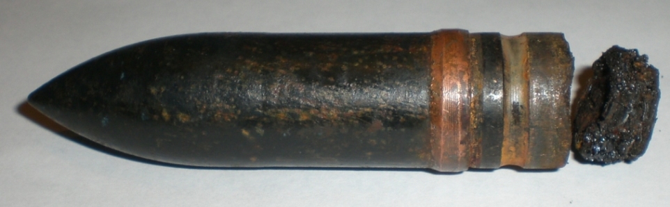

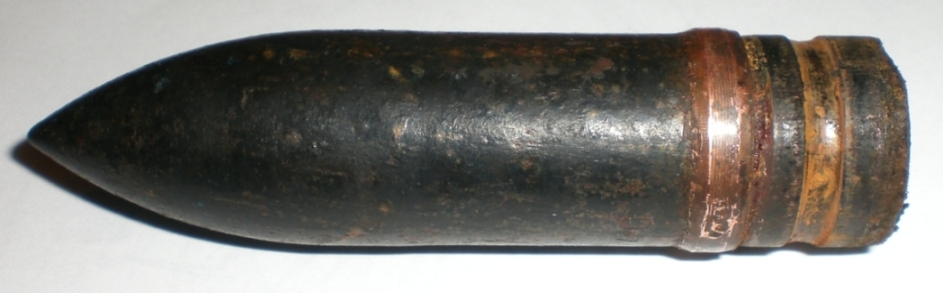

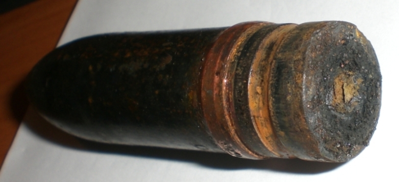

    вот вытащил, что теперь скажите?

    Похож на бронебойно-трасс. по ссылке под №5
  10. Alexandr167
    Alexandr167 General-leutnant
    33
    42
    12.711
    Как по мне, то вероятнее всего - практический трассирующий (для тренировки в стрельбе по танкам) выстрел "Panzergranate L´spur Uebung" , снаряд: масса - 148гр., длина - 85,8мм, взрывчатка: нет, начальная скорость - 785м\сек, общая длина выстрела - 203мм, вес порохового заряда – 37 гр., окраска снаряда – серо-зеленая. Особые отличия - три выштампованные стрелки указывают на практический выстрел. Хотя может быть и бронебойно-трассирующий ( опасен так как имеет розрывной заряд - ТЭН флегматизированный, вес - 2,5гр.). Для исключения непредвиденных последствий предлагаю замерять длинну:
    - практический - 85,8мм,
    - бронебойно-трассирующий - 84,5мм,
    - бронебойно-зажигательно-трассирующий - 85,7мм
  11. Bamper
    Bamper Stabsgefreiter
    623
    80 мм
  12. Aleks78
    Aleks78 Feldwebel
    45
    78
    1.122
    Полтава,Украина
    Судя по конфигурации запоясковой части похож на практический а по длинне не подходит.А он до этого не разбирался случайно?Порох в гильзе был?А то чтото края выглядят неровными.

    кусочек 5-6 мм остался в гильзе, очень окислился, и отпал от снаряда, размер снять точный нереально.
    Снаряд не разбирался, порох скис, но присутствует.

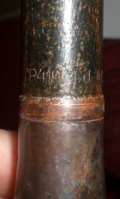

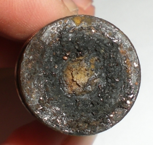

    Очень похоже, что зто Бронебойно-трассирующий выстрел "Panzersprenggranate mit L´spur" с самоликвидатором у которого отгнил трассер. Доже если это не он, а Бронебойно-зажигательно-трассирующий выстрел "Panzerbrandgranate L´spur", то все равно не известно, как себя поведет контейнер с белым фосфором.

    случаем не он?

    вот, на своем нашел недастающий кусок)
    вес 147гр
  23. Ex41
    Ex41 Stabsfeldwebel
    1.817
    он самый:smile_12:. По делу у вас не один?
  24. Bamper
    623
    нет, у меня один, мой с отломаной жопкой, второй с просторов инета, так значит бронебойно-зажигательно-трассирующий?

    пожарил на костре в течении 2-х часов, ничего не произошло, выковырял остатки трасера из задницы снаряда, ликвидатора нет, глухой тупик в конце отверстия.
